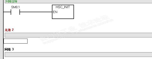

PLC为224xp,脉冲信号为5v,频率为1KHz,接入M和 I0.0.
程序采用两种:
 第一种:参考资料:http://blog.sina.com.cn/s/blog_6f0944f20100mqy6.html
编程时使用“向导”中高速计数器指令向 导,选“HC0”计数器,选模式6,“PV”设置10000(如每秒脉冲数比它大可加大此数由实际情况而定),“CV”设置0;在子程序中选中断事件 “21”(定时器 T32 CT=PT 中断)。按此程序,每秒开始计数,在一秒的最后1ms(999ms)把计的数存入VD90,再把1ms的计量数存 入VD94,VD90+VD94的数(即1秒钟流量计所计的ML数)存入VD100。第二秒再从新开始计数;如此不间断循环。您就可以把s7200存储器 VD100的数据送到触摸屏相应画面中,实时显示出流量计每秒流过的ML数。我在检测流量、速度时都用过此类程序,只要根据实际物理量纲加以统一即可。具 体程序如下:

其结果还是不能计数,图形图也报错
第二种参考资料https://support.industry.siemens.com/cs/document/27864874/%E5%A6%82%E4%BD%95%E6%B5%8B%E5%AE%9A%E9%AB%98%E9%80%9F%E8%84%89%E5%86%B2%E4%B8%B2%E7%9A%84%E9%A2%91%E7%8E%87%E5%92%8C%E9%80%9F%E5%BA%A6%EF%BC%9F?dti=0&lc=zh-CN
结果也是不能测试脉冲
是不是I0.0输入必须大于12V啊!
请各位老师指导下,给个程序给我能用就好。QQ:306281981@qq.com,谢谢!
