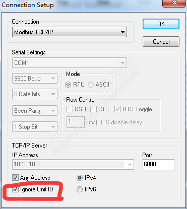

找到原因了,用的modbus tcp server,模拟软件的问题,升级之后默认不一样了,
