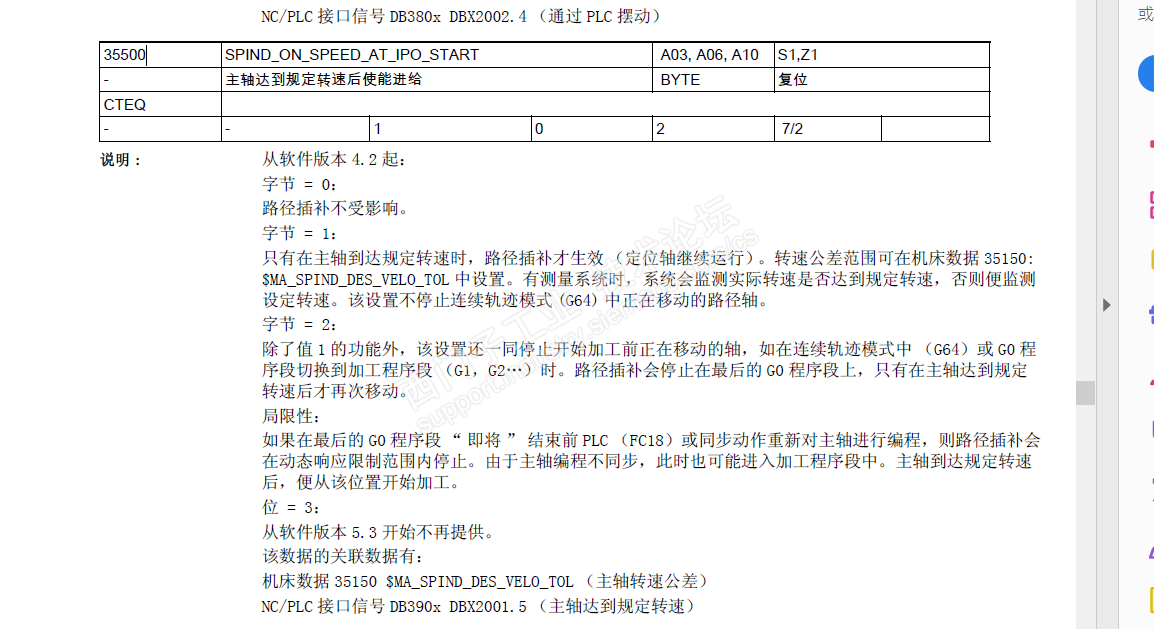

回复:请教828D 主轴未启动时限制G01、G03、G02的进给速度
潘1
    126
注册时间:2017-03-27
发布于 2019-03-24 20:15:55
2楼
以下是引用菲戈在2019-03-23 21:04:52的发言 >1楼
通过设定主轴参数3550来实现
菲戈斑竹你好,设置35500和35150是在转速不在公差范围时起作用吧?我主要是想防止操作者误操作在未设定主轴转速的情况下执行G1/G2指令,有没有其它方法呢?
