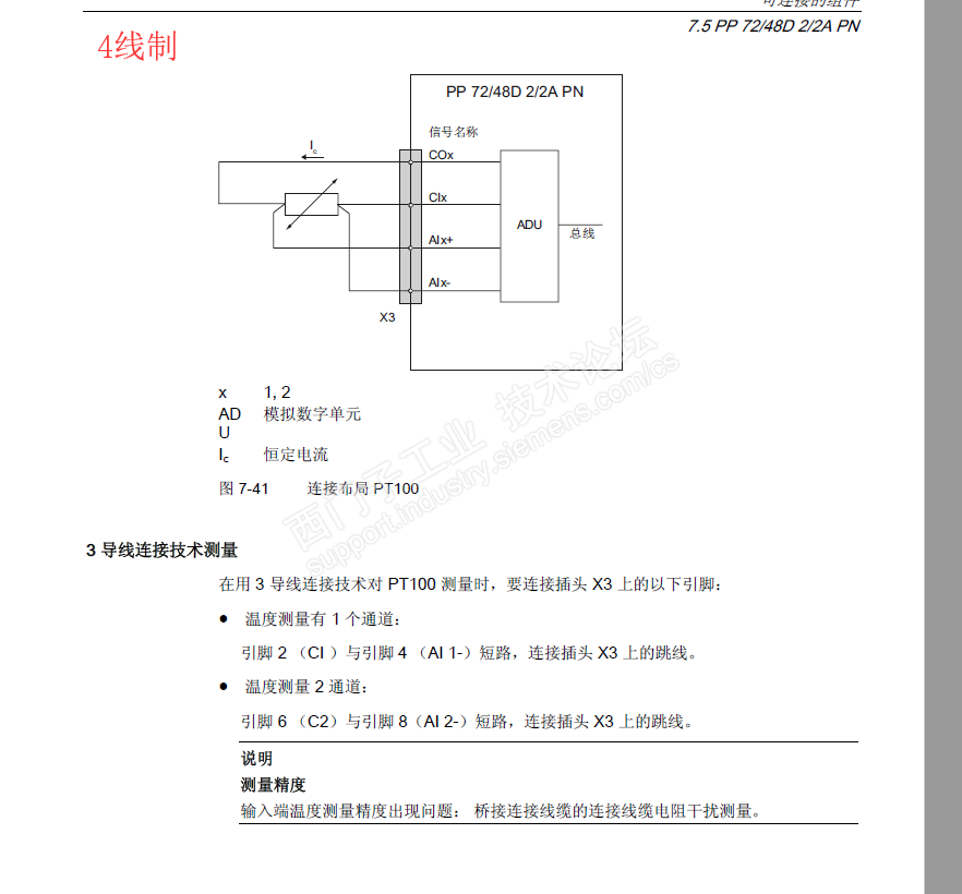

回复:求助828D PP72接一个PT100的温度传感器,读取不到数值
菲戈
    5874
    61
    640
注册时间:2009-01-22
发布于 2019-03-25 13:05:44
你的PT100是几线制的
