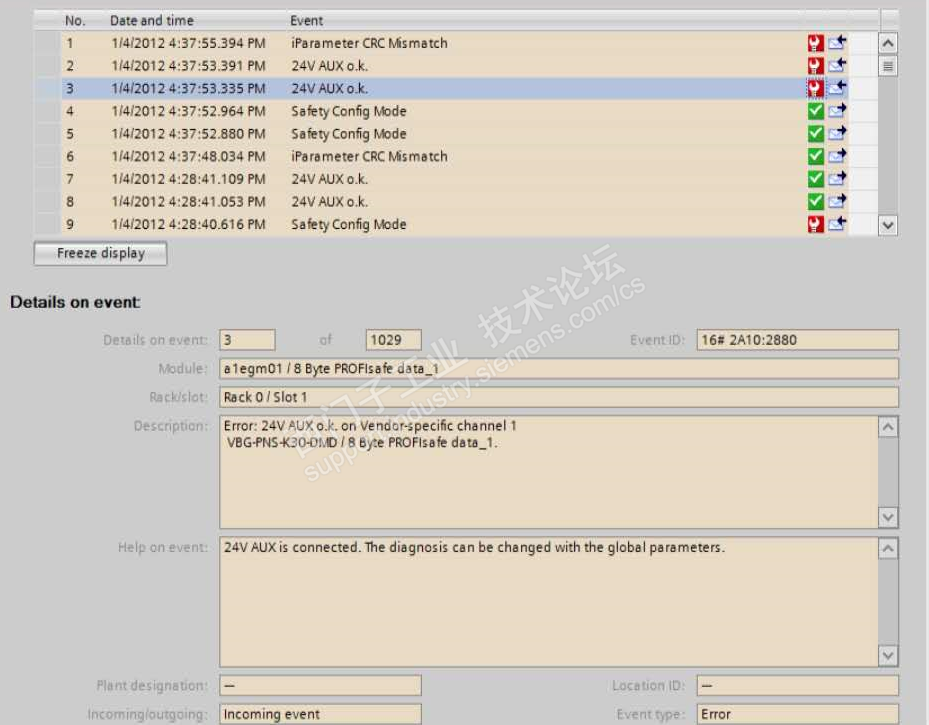

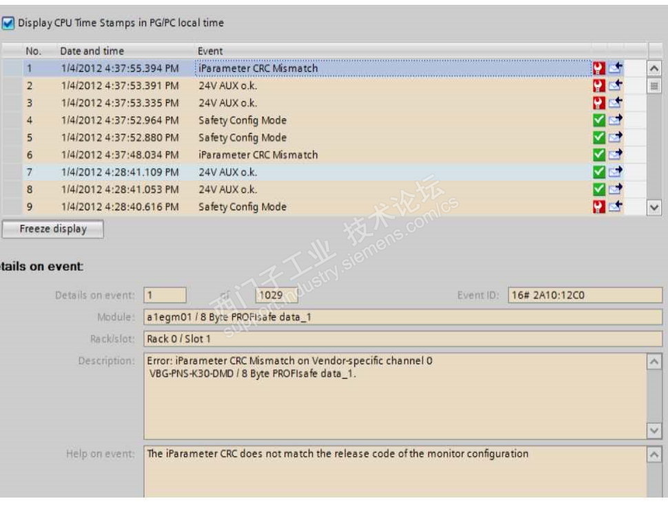

以下是引用yming在2019-03-25 12:11:20的发言 >6楼
远程IO是通过网关么?
以下是引用haizhilaner在2019-03-25 11:44:05的发言 >:1.png2.png3.png谢谢...
引用详细内容:
谢谢老师,但是目前有这个错误。 会是神马原因呢?通讯的对方是倍加福网关, 他们那边直接把参数下载进去就可以, 不需要手动配置
老师好, 倍加福是一个安全网关。 应该是通过这个网关连接。
现场人员说,如果不执行安全程序, 通讯就可以。
如果执行了,就不行。 后来他又改了点安全程序, 就出现这个错误了。
