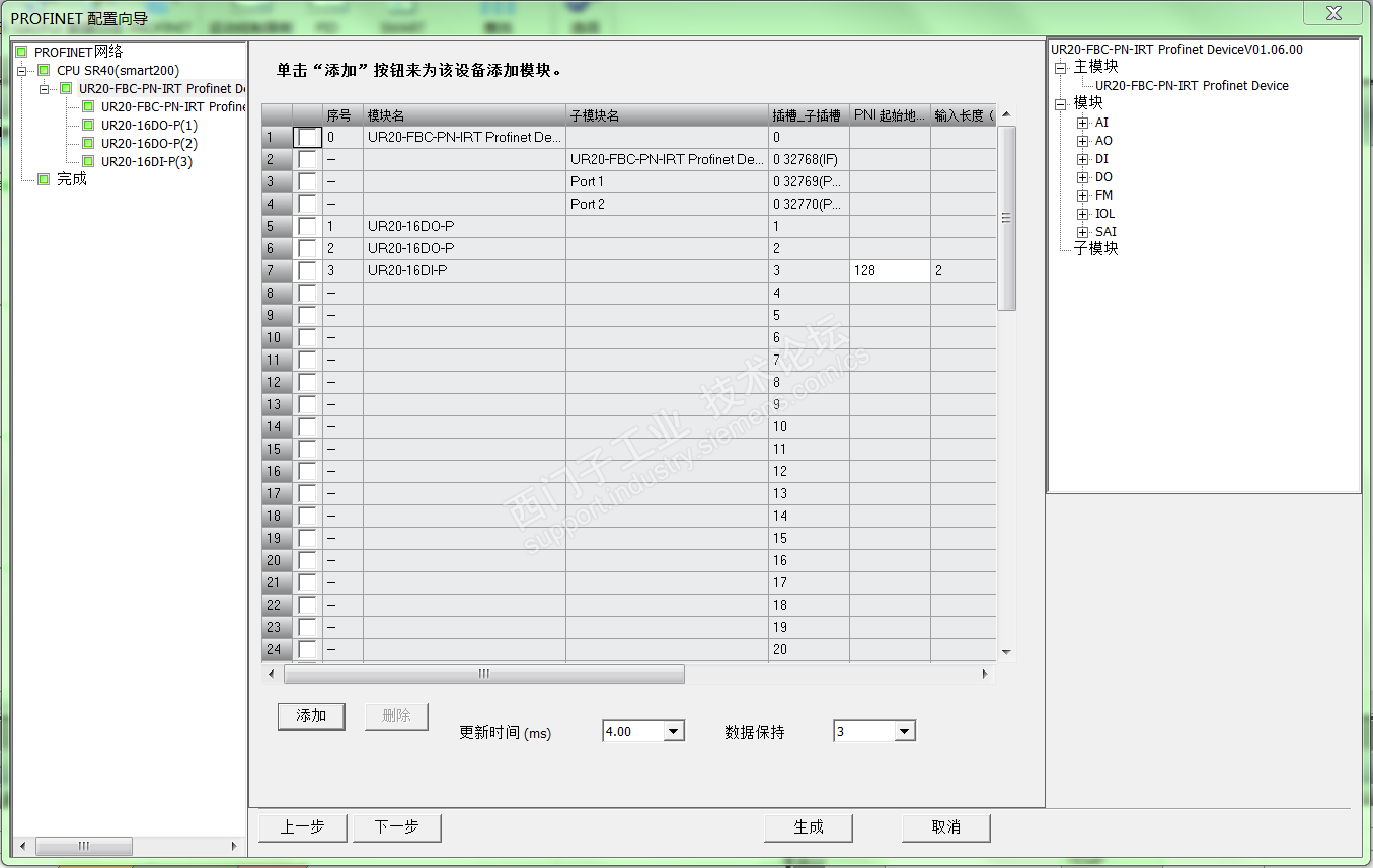

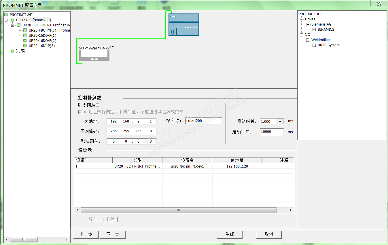

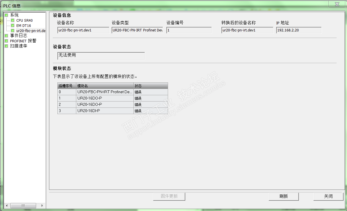

各位老师,我使用SR40,固件版本2.4,与魏德米勒支持PN的远程IO通信,显示设备状态无法使用。S7-1200与魏德米勒远程IO通信正常。同样是Profinet协议,不清楚为什么在200smart上不能使用。配置图如下,望老师们帮忙解答:
各位老师,我找到问题了。远程IO默认生成的Profinet设备名不能用,我在“查找Profinet设备”中给远程IO重新设置了个Profinet设备名,就能正常通信了。
