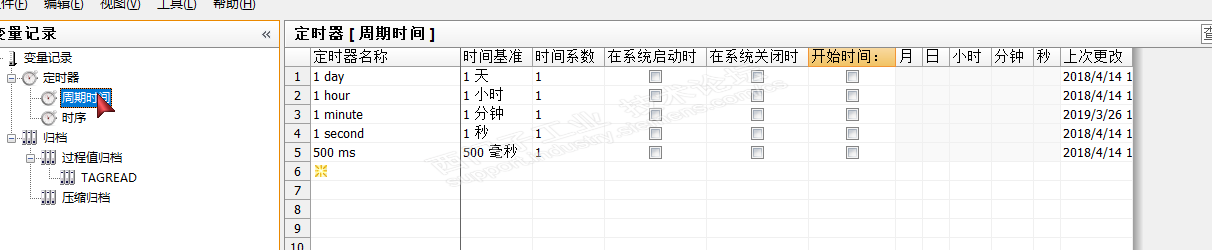

选择别的模式,比如根据事件,然后用C函数做几个脚本,判断每5分钟0秒的时候,返回一次true,这样应该就是整秒归档了
或者在周期时间里面定义一下0秒时间试试,应该也行,没有测试哈
