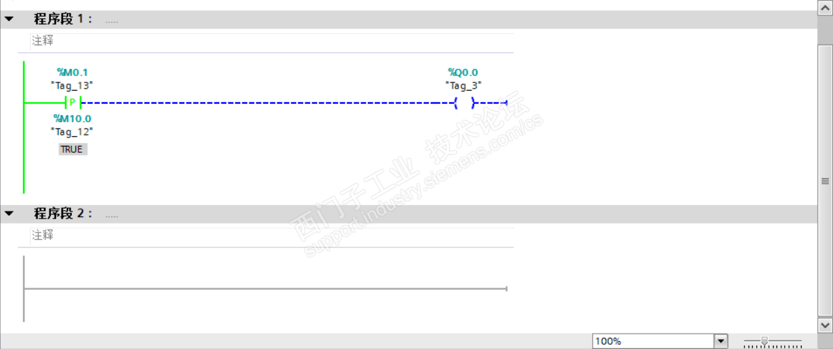

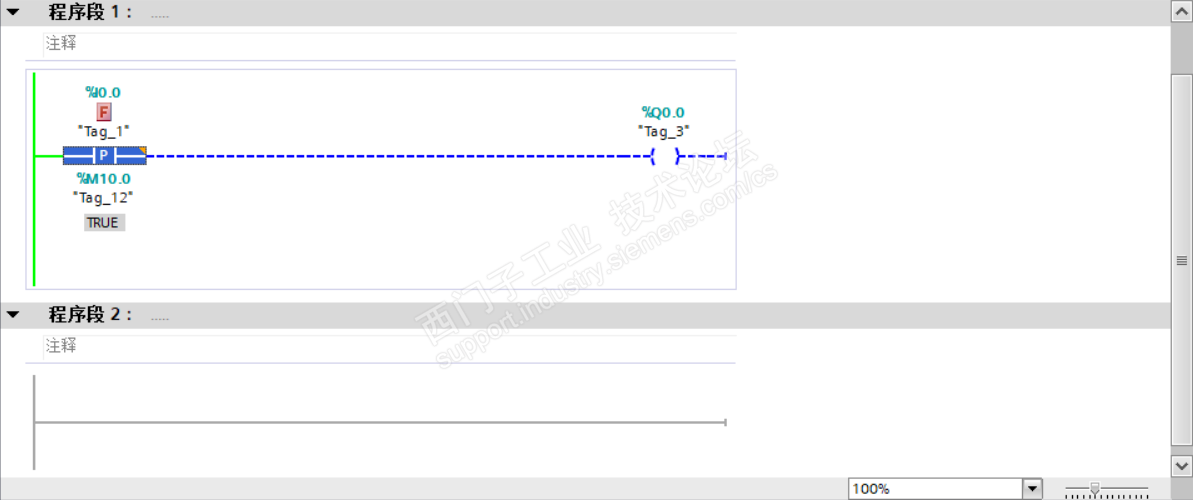

以下是引用西家讲师在2019-03-25 09:55:11的发言 >1楼
沿指令要求触发变量是有0到1的跳变(或者下降沿有1到0的跳变),然后保存的中间变量其他地方不能使用过,而且还得是全局变量,不能是中间变量。
在书中有一些例子,您可以参考一下
老师您好,为什么操作数2,是m区就不行,我不是我哪里弄错了
有点混乱了
