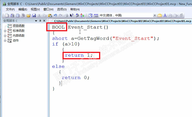

 您所创建的函数:
  1. BOOL 需要大写
  2. 函数需要返回值
请参考视频课程中后续部分,完成函数的编写,课程15:58中显示完整的函数编译结果。
