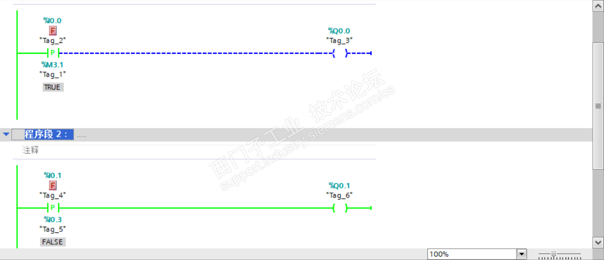

以下是引用西家讲师在2019-03-27 13:05:07的发言 >3楼
操作数2可以是M区,一般是DB块、M区、静态变量、InOut参数,不要设置Temp变量、I、Q变量
还记得不要重复,即使你用了两次I0.0的上升沿,这两次的操作数2都不能相同,本着这两个原则就没有问题
又来麻烦老师了,第一段的程序为什么不通到线圈,我试了线圈改成置为,置为会亮,但是中间还是虚线
