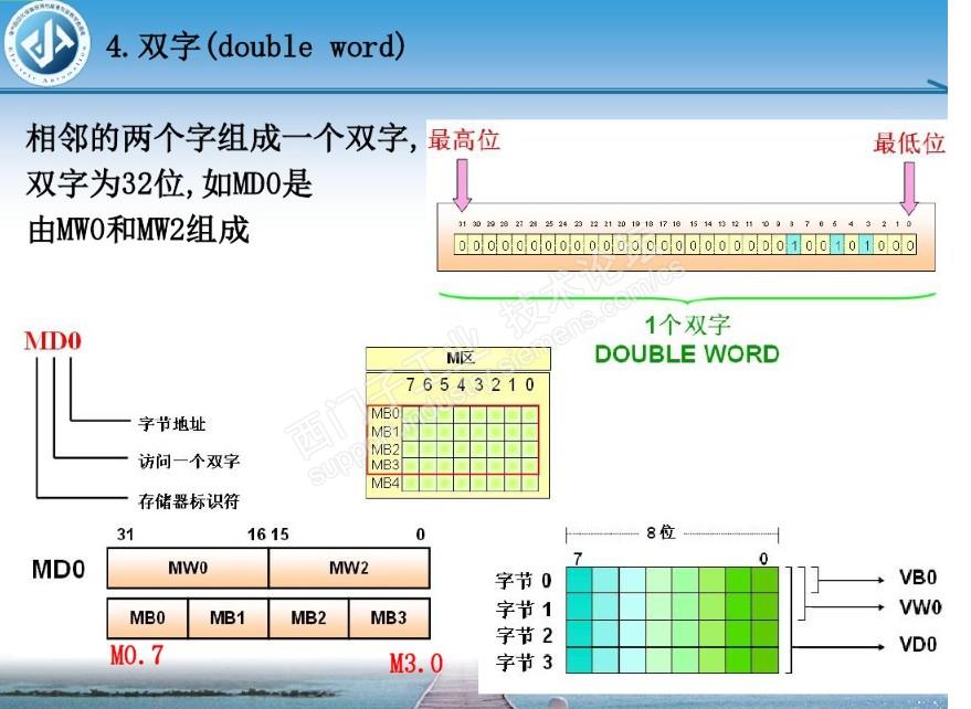

你说的很对,可是我跟我的同事们看视频截图图片怎么这么别扭.
没觉得视频有什么问题,您恐怕很难理解的是MD0.W1是MW0,MD0.W0是MW2吧
