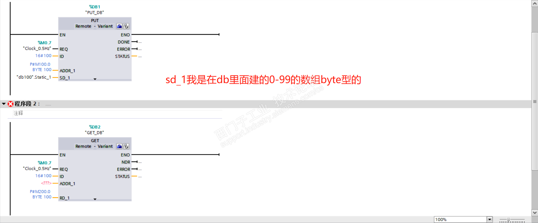

8.实现不同项目中2个 S7-1200 CPU 之间 S7 通信. a. 建立 CPU 之间的S7 连接,指定 CPU 1 为客户端; b. 将 CPU 1 的 MB100~MB199 数据写入到 CPU 2 的 DB100.DBB0~DB100.DBB99; c. CPU 1 读取 CPU 2 DB100.DBB100~DB100.DBB199 的数据并存储到 MB200~MB299。
1.DB100.DBB0~DB100.DBB99??麻烦老师帮忙纠错
