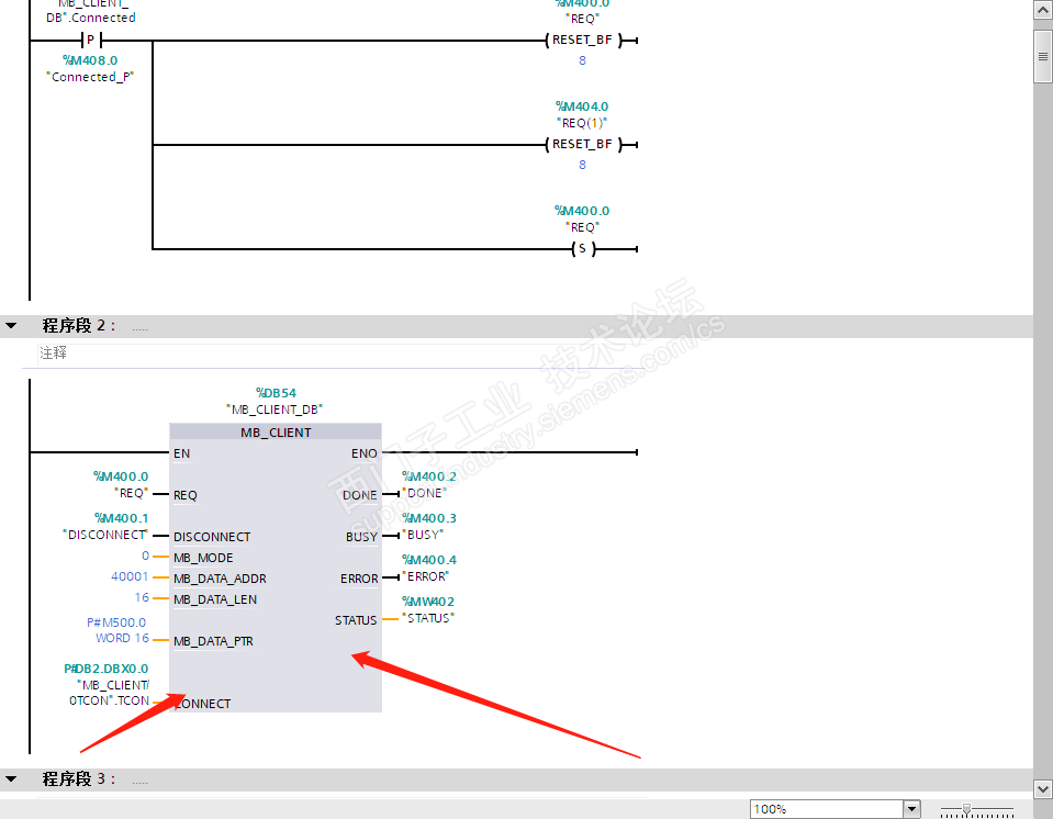

1、说明:小弟做化工项目比较多,现场较多都为modbus485通讯。业主要求画面显示,之前遇到这种都通过       CPU  MB—CLIENT模块通讯,再由wincc读取。下面附图。并且系统做的时间都很长。要知道最忌讳的         就是动人家系统。

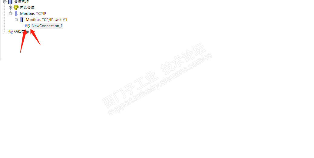

             (1)打开wincc新建一个modbusTCP/IP的驱动程序
            (2)新建一个连接设置参数

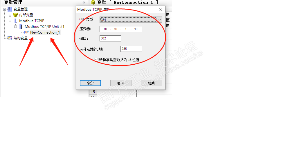

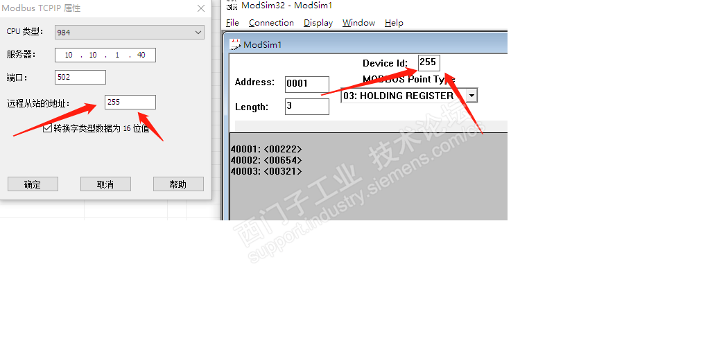

          (3)属性设置需要注意 :CPU类型选择984或compact(针对本次实验modsim软件)具体请根据现场使用设备来设置,通常第三方协议转换器为984和compact(注意协议转换器要带映射功能所谓的储存),服务器地址填写协议转换器配的IP地址,本次实验modsim地址及为本机地址   ,端口一般默认502,和协议转换器相同。同样的远程从站地址为协议转换器所配的地址  ,转换字数据类型可以看下手册说的很明白,就是高八位和低八位的颠倒。

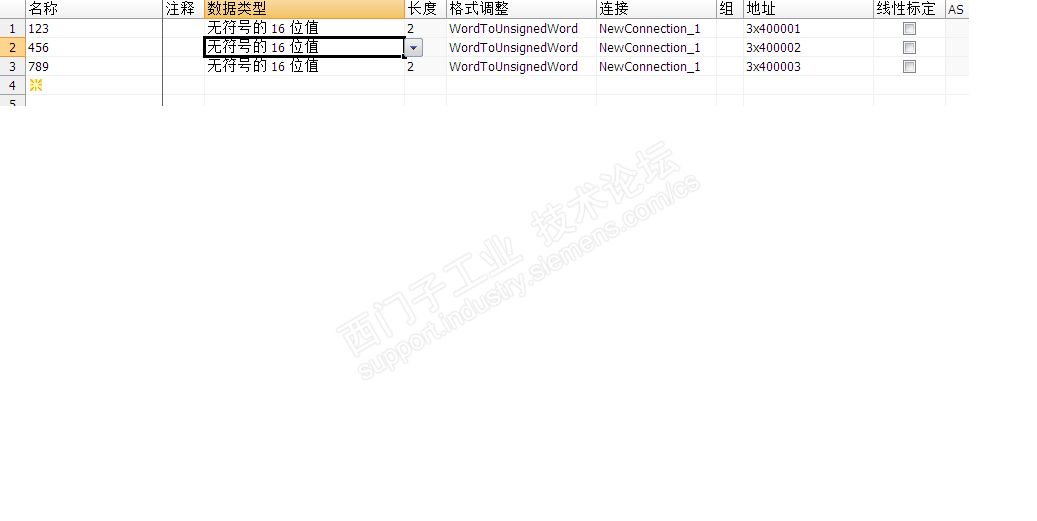

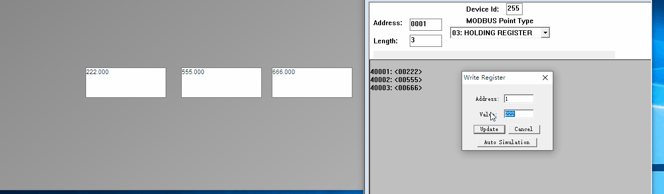

      (4)新建变量然后给画面加输入输出域。modsim新建一个项目选择modbusTCPserver连接
