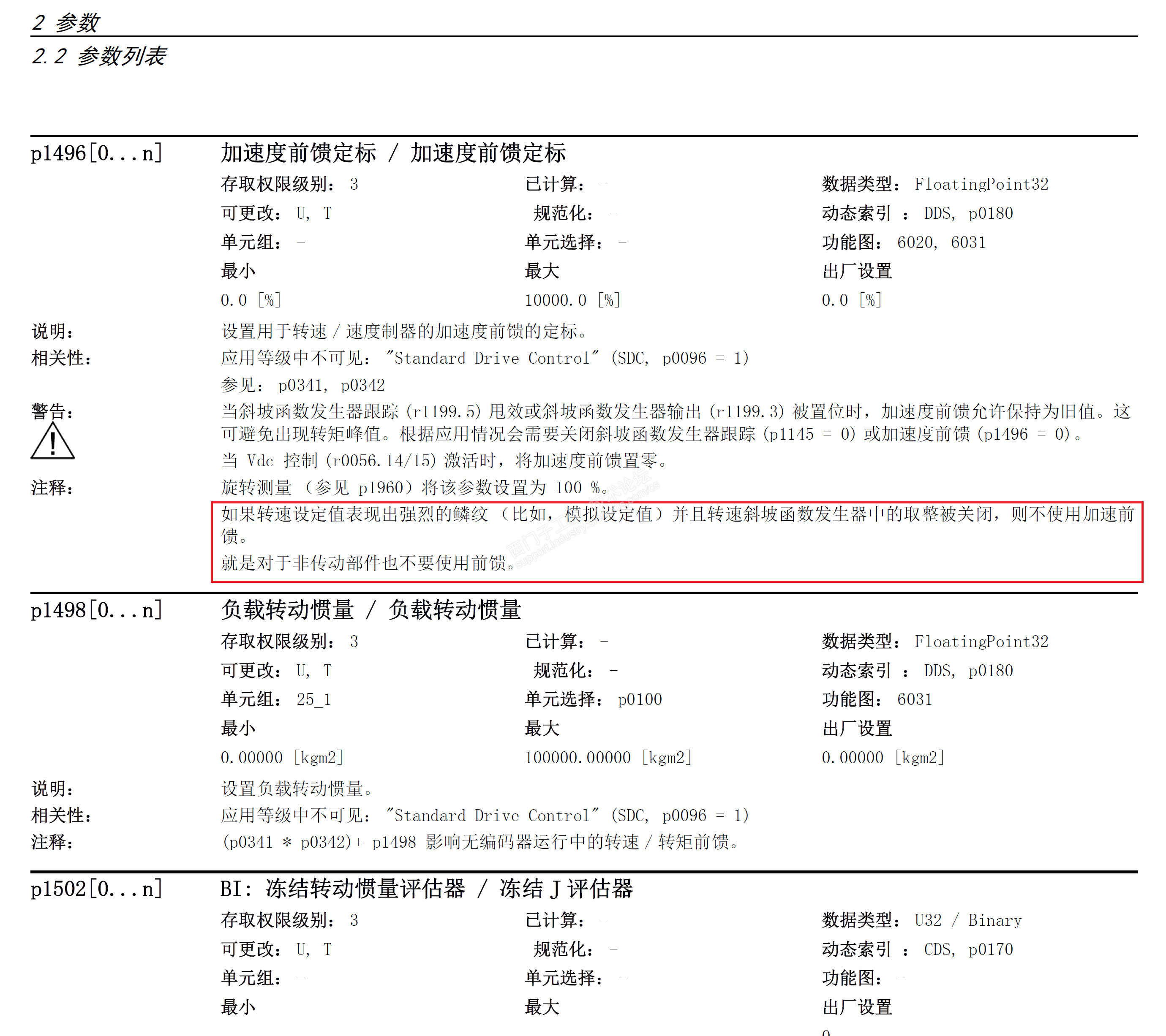

3楼
以下是引用ZD_JY在2019-03-29 10:46:20的发言 >
谢谢,速度给定如果是通过端子模拟量给定,确实是会有波动,这个时候您建议是不加这个 惯量补偿
你没看手册?特别有注释。
他们称为:输入含有鳞纹。
相关参数 341、342
