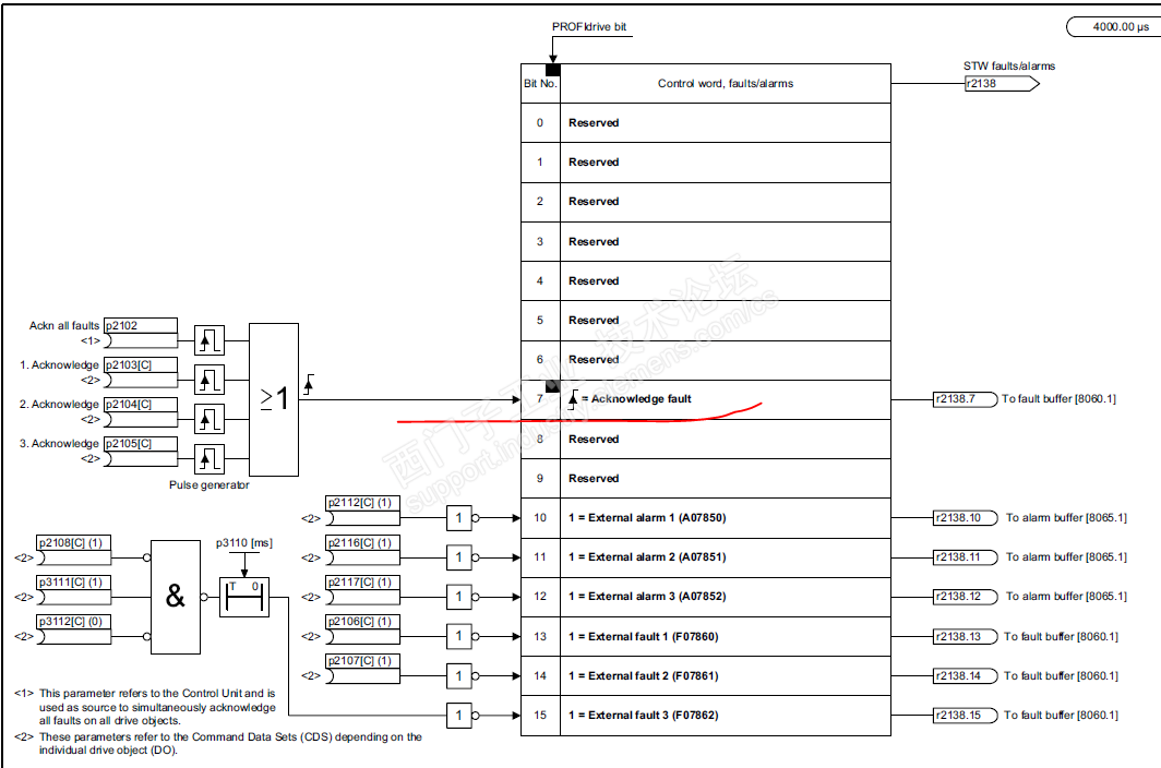

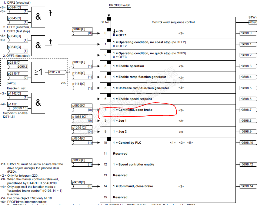

回复:s120功能图中的内部控制字的作用是什么,和后面的这些功能有什么关系呢?实在是看不懂其中的关系,求助各位师傅

 S120的控制字这块比6SE70的复杂,牵涉到不同的参数,控制字也不同
比如这个内部顺序控制,第7位是抱闸打开,但是在参数P2038=0时,第7位是故障复位,对应的功能图是2546,而不是2501了。
而且不同的报文,有很多相对应的控制字、状态字。具体看PROFIdrive那一章功能图
S120除了PM有控制字,状态字,CU也有控制字和状态字。
所以主要还是要看PROFIDRIVE和内部控制字/状态字这两章的功能图
