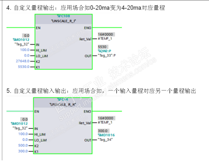

以下是引用YiMoon在2019-03-29 12:29:51的发言 >16楼
上面是用于模拟量输出,把浮点数转换为工程量值
下面的是用于浮点数对就浮点数,比如液位20.0mm-278.0mm,对就0.0%-100.0%
以下是引用ZD_JY在2019-03-29 12:24:34的发言 >:请问楼主,这两个块...
引用详细内容:
请问楼主,这两个块在使用过程中有什么区别?
谢谢,第二个块,比如你举得例子,液位20.0-278.0 对应0.0%-100.0%,那个这几个参数怎么对应?HI_LIM,LO_LIM ,K1 ,K2
