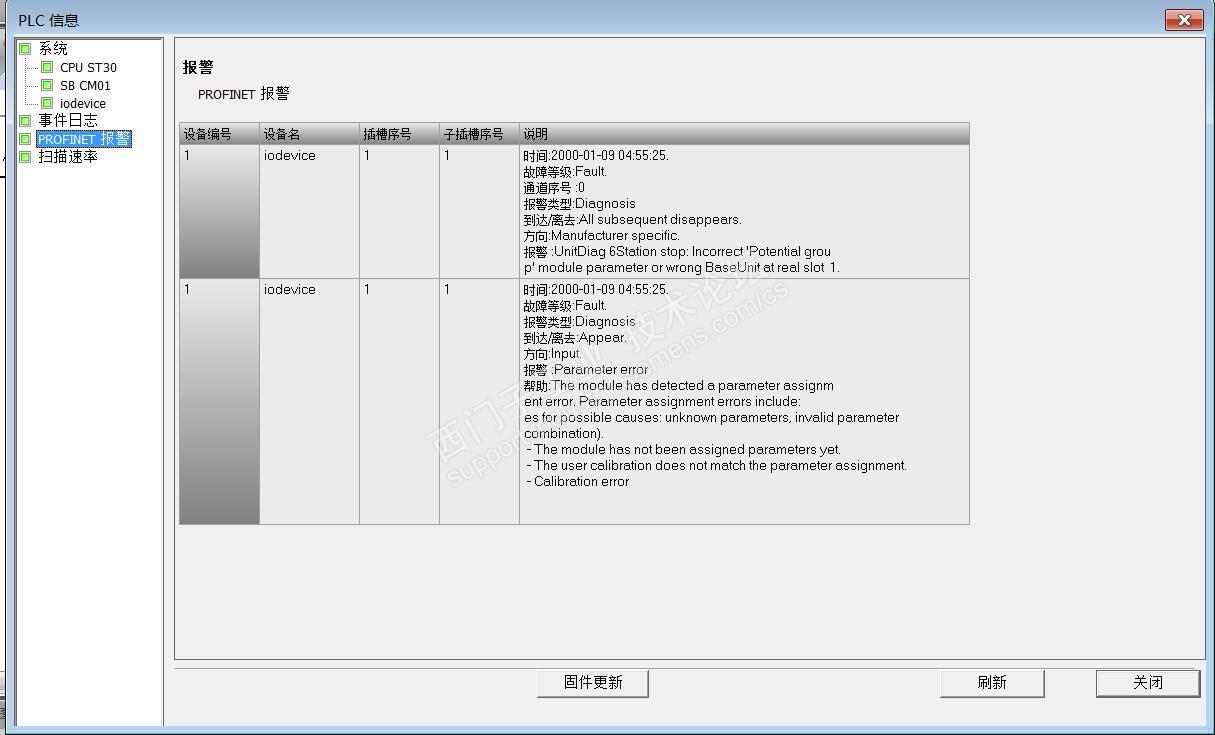

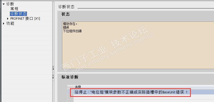

你好,报警我截了下图,还是提示电位组错误,但博途已经配置过,难道无效?我也有1200,连接OK。
以下是引用庸雅西子在2019-03-29 08:21:49的发言 >16楼:我起初也是后面两个...
引用16楼详细内容:
我起初也是后面两个电子模块报错,尝试重新插拔下,或许没有插接好,不知道你PLC信息报的什么错!
以下是引用刚刚入门在2019-03-28 19:37:27的发言 >14楼:回楼主,我用的这个...
引用14楼详细内容:
回楼主,我用的这个GSDML-V2.34-Siemens-ET200SP-20190130.xml,光配置接口模块没问题,但加上IO模块就报错了。用博途也配置了第一个电位组的供电问题,还是不行。
以下是引用庸雅西子在2019-03-28 15:02:37的发言 >:我没有ET200SP...
引用详细内容:
我没有ET200SP,你GSD文件正确吧,按理说ET200SP也是可以的
报警窗口提示模块参数设置错误或不匹配之类的啊,模块怎么设置的呢,参考系统手册重新做一遍试试
