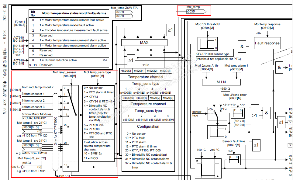

回复:请教一下,SMC30读取外部热电阻需要如何设置啊
xf123456
    397
    9
    38
注册时间:2011-04-11
发布于 2019-03-29 15:09:40
Drive-cliq口读取的温度和SMC30读取的温度在通过P600参数时,只能有一路编码器温度在r35里显示,如下面的功能图所示。
