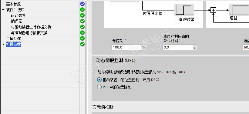

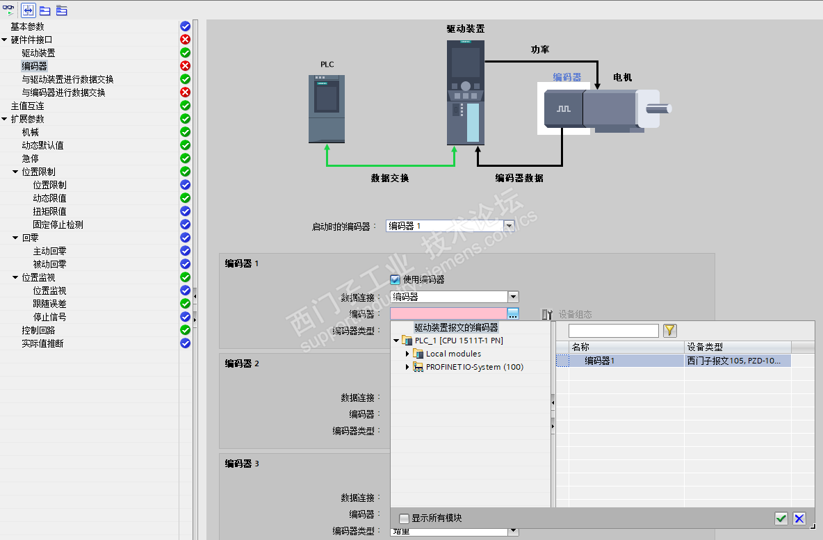

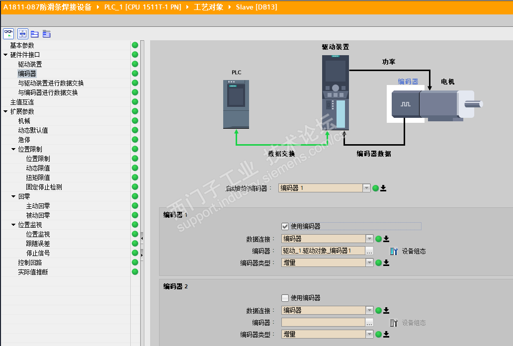

V- ASsistant 配置过的,肯定是按照绝对值编码器来的
博途是V15.1
有一个位移传感器作为主轴,没有直接配给这个从轴电机。待会我再去车间试试看吧!

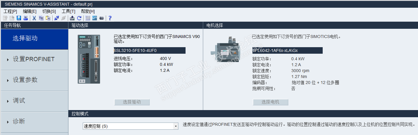

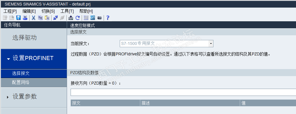

1.V- ASsistant选的速度控制,105报文,编码器自动读取的绝对值编码器
2.位置环在驱动
3.没有外部编码器,只有一个位移传感器,工艺对象中作为主轴,V90作为从轴,从轴跟随主轴同步移动
4.看了看Z版的“在TO(工艺对象)中如何组态V90 PN的编码器设置?”有一句“TO(工艺对象)中的编码器设定值必须与驱动器中的值保持一致”,只是我在工艺组态,编码器1中选择了编码器1后,编码器类型自动变为增量,虽然不影响使用,也没有报错,但总觉得有点...
