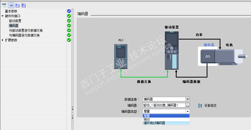

回复:V90工艺对象组态时只能是增量编码器?

将“自动进行编码器值数据交换(离线)”取消勾选后,编码器1可以改了
精华帖版主置评:解决问题。很好!-yming
