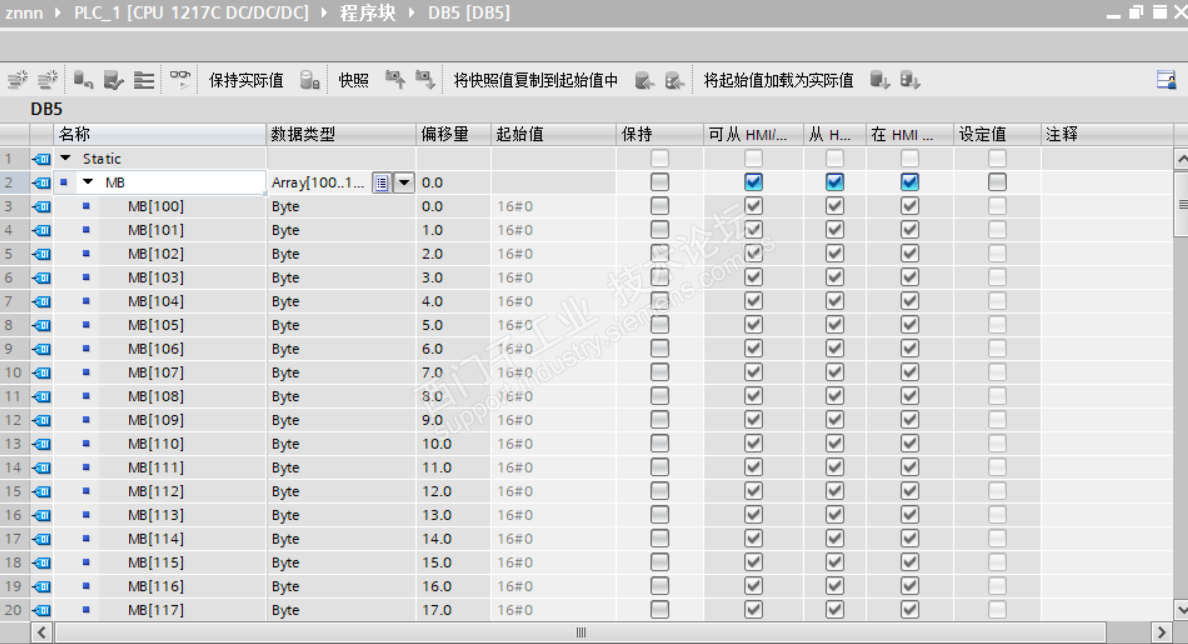

以下是引用xuzhenhua在2019-03-29 22:47:28的发言 >6楼
感谢老师耐心,我问的问题比较低级,谢谢老师,帮忙看看下图。
不是的,M区只能在PLC变量表中定义,DB的变量是在DB块中定义
图中只能说是在DB块内定义的变量类型是数组,数组的名字是MB,下标范围是100~199
