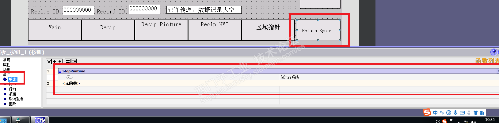

1.设置按钮,通过按钮退出运行系统,然后给按钮添加用户权限。这是最重要的一步,一定要先测试好,能通过该按钮退出运行系统。(建议每一个工程师做画面的时候做的第一个功能就是这个,真的很方便!不用断电,上电就能进入Control Panel!用过的人都懂!)
重要提醒:
第一,先测试好第一步功能,在进行下两步骤。否则进入不了control panel会导致返厂维修。

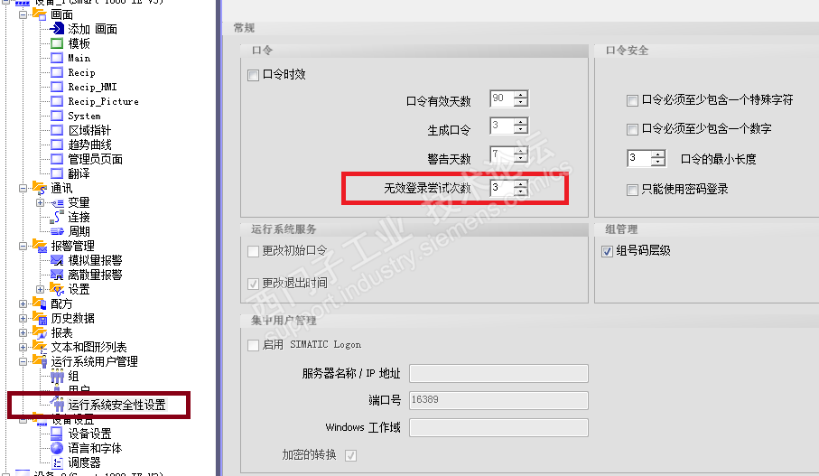

第二,一定要记住用户管理的账户名和密码,否则进入不了control panel会导致返厂维修(账户的密码输入错误3次,账户锁定,导致触摸屏返厂维修,下图中3改为0,取消无效登录次数检查)。

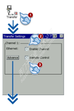

2.取消control panel ----transfer-------Romote Comtrol
慎重取消!取消之后,无法在运行系统过程中下载项目!
