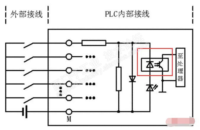

回复:PLC输入信号灯能亮,但实际程序状态常开常闭不工作怎么回事?
'Razor
    3611
    47
    241
注册时间:2008-03-31
发布于 2019-03-30 00:14:53
有可能是输入通道的光耦坏掉了,通道指示灯亮灭动作正常,但是处理器却得不到触发信号。
