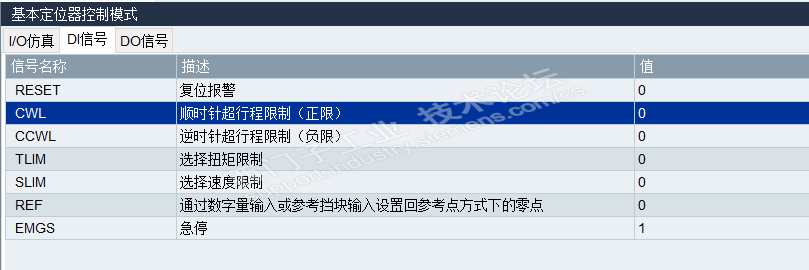

同事转交的项目,两个V90中一个EPOS位置控制,一个工艺对象速度控制,两个都把极限位开关接入驱动器了(工艺对象的应该接入PLC吧,暂时不讨论这个驱动器)
目前问题是EPOS位置控制的驱动器,在V-ASSISTANT中配置了开关后,V-ASSISTANT中看不到信号(电工接的线不知是否正确),按动行程开关无反应。
按我以前调试别的伺服的经验,配置了硬极限后如果没有极限信号,伺服是动不了的,可是实际上现在是可以JOG和走位置什么的,配置如下,不知是否还有什么需要设置的?
