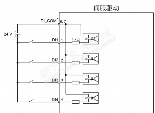

刚才看了下文档,可能是我理解错误,一直认为公共端是有电源的经过开关(行程开关常闭点)进入输入点,不过看文档中是需要外接24v的(因为这两个伺服好像是后加的,同事没有画图纸,就交代了电工接线,所以也不知实际接线是怎样的,需要问问电工)
只是还是不明白配置了 硬极限后没有信号为什么还能动?
