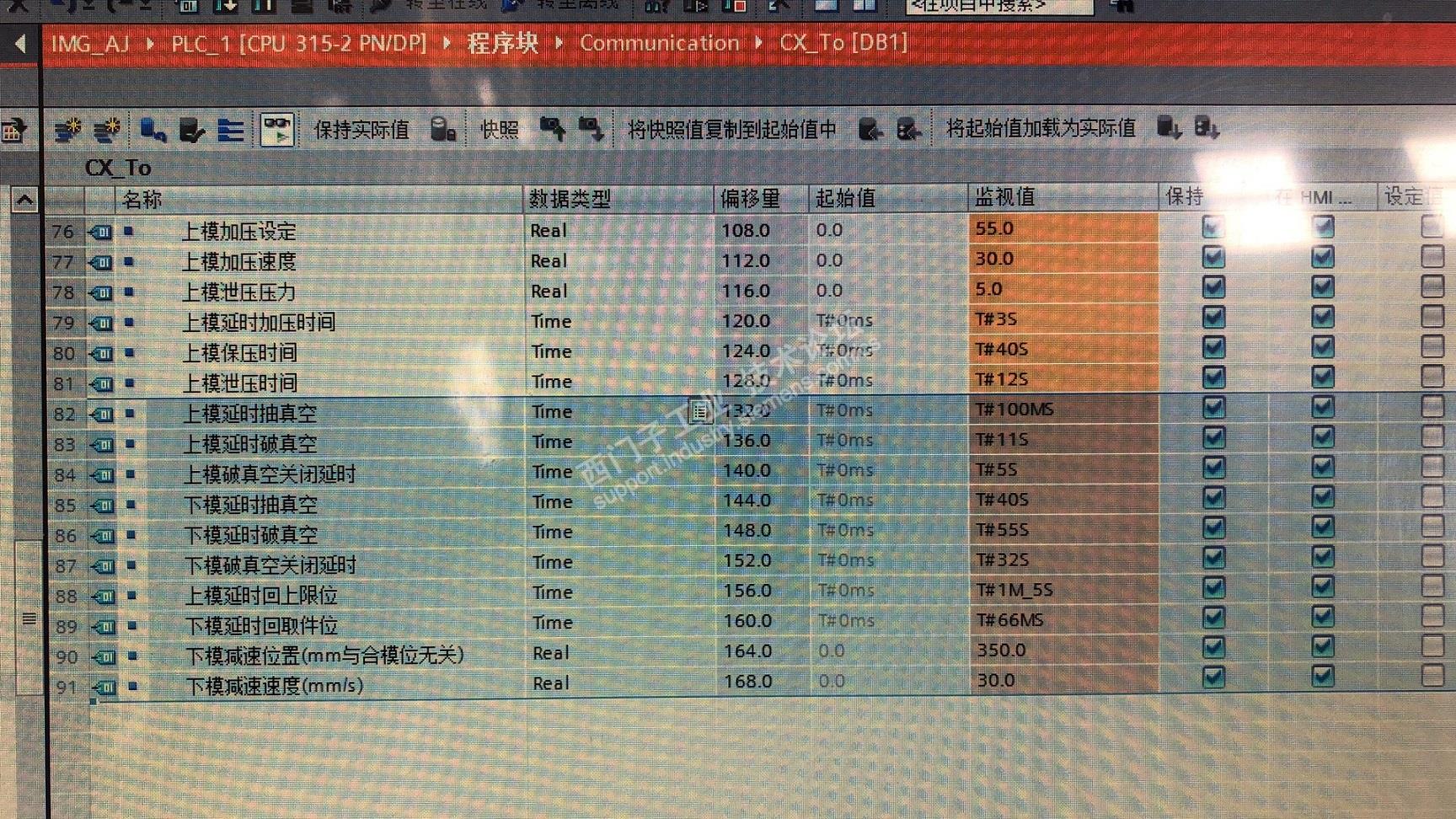

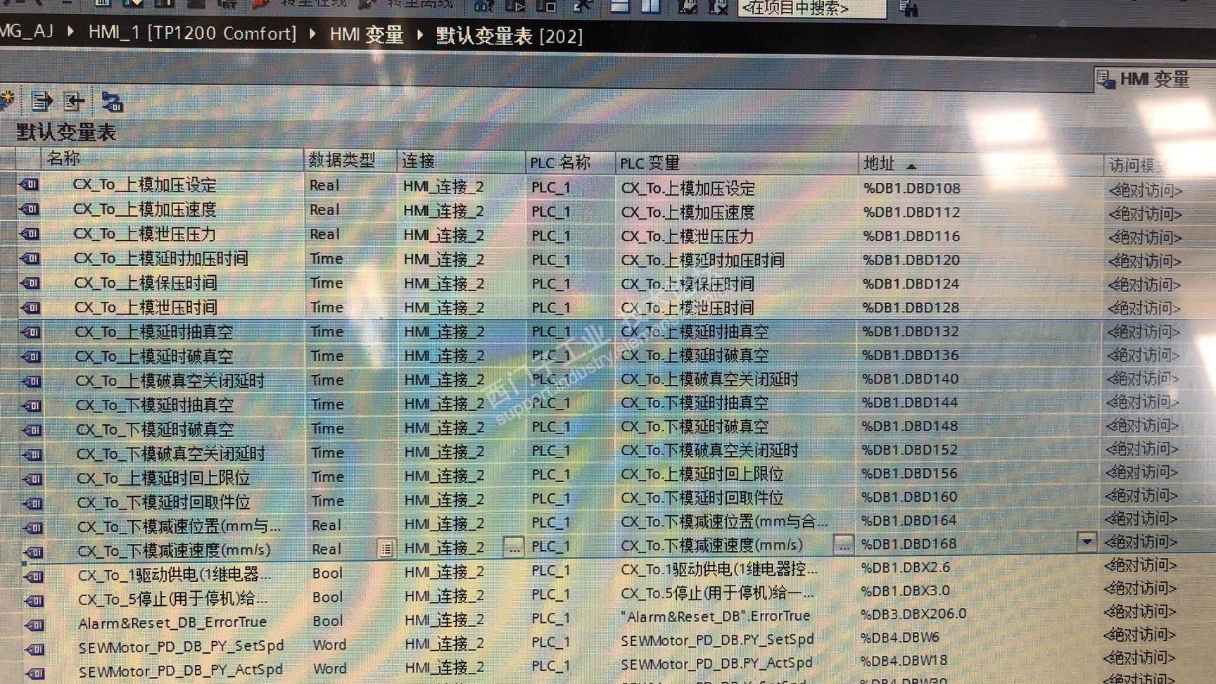

具体情形是,我这个项目有大量的工艺参数要改变,我触摸屏IO域直连DB块,PLC程序里只有读没有任何的写。按理说IO域输入后,DB块里对应的点变化就可以了。但是,我改DBD160,但是实际DBD156变了,改DBD156,152变了。也不是每个都是往上或网下变4个字节,有的会跳12个字节,比如140变为128。

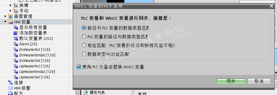

我反反复复确认,我HMI变量连的完全正确,如下两图,一个DB块地址,一个HMI变量地址:
可以看出DB地址完全一致,而且也反复同步过HMI变量。
