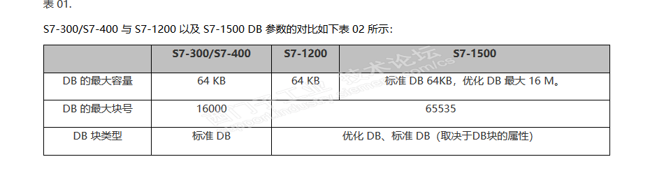

以下是引用Zaxife在2019-03-30 19:56:31的发言 >5楼
听说,只是听说,这个时候必须取消块优化功能,不然数据结构体不对齐就会出现你这样的问题.
只是听说,听说而已.
谢谢评论!优化DB块只有1200和1500支持,300不支持的。
