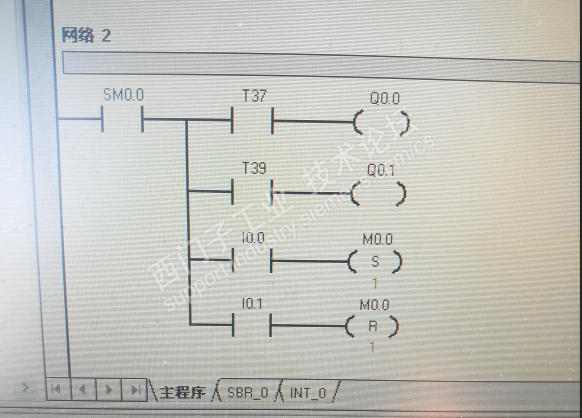

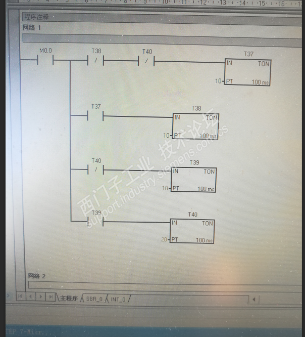

这是可以用的程序,公司暂时没有SMART,就用200替代了
