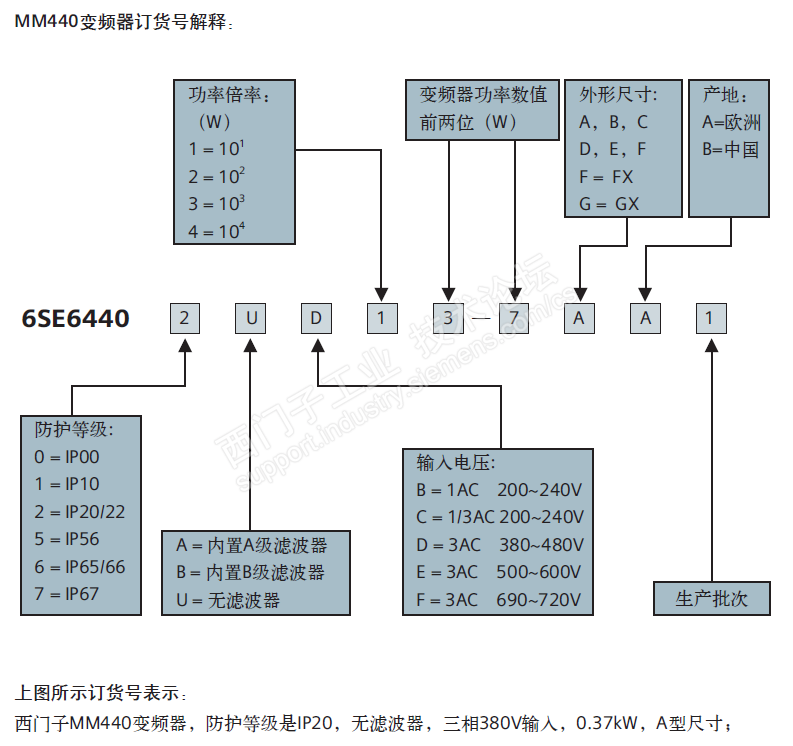

回复:求助MM440产品的代码意义6SE6440-2UD35-5FB1

 官方MM440简明调试手册订货号解释
