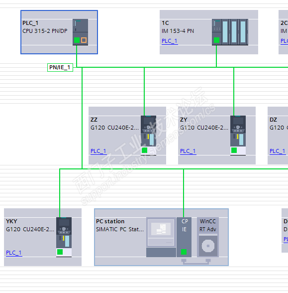

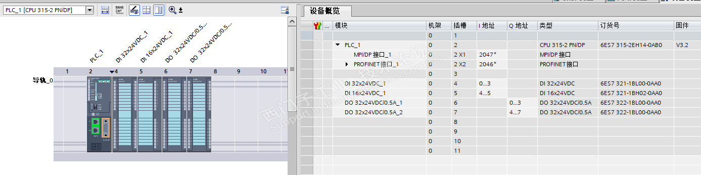

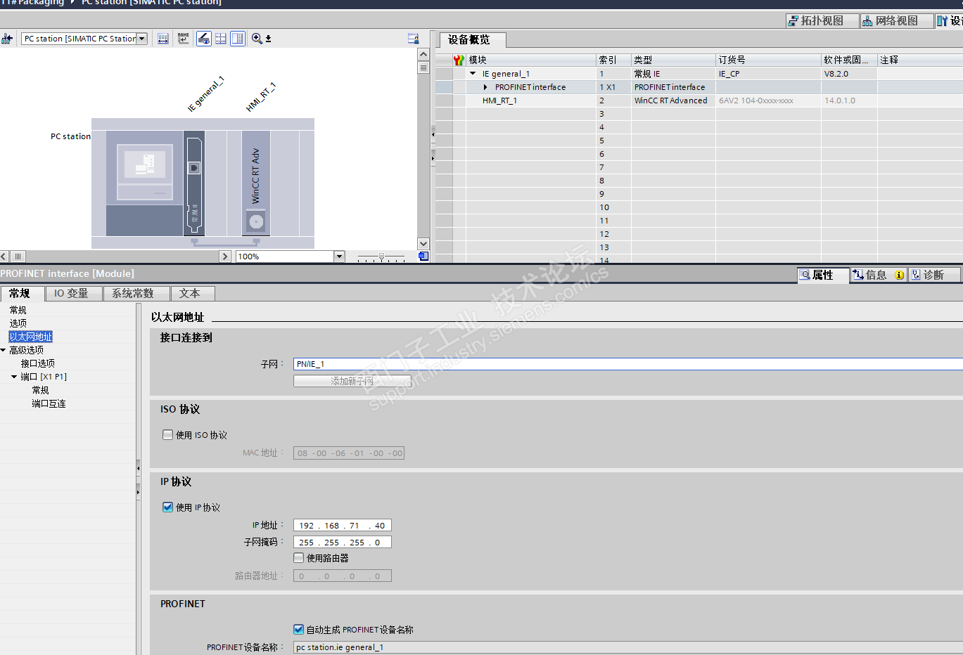

回复:V14下组态PC Station
备斗的人生
    389
    22
注册时间:2016-05-30
发布于 2019-04-01 18:58:12
图片:
