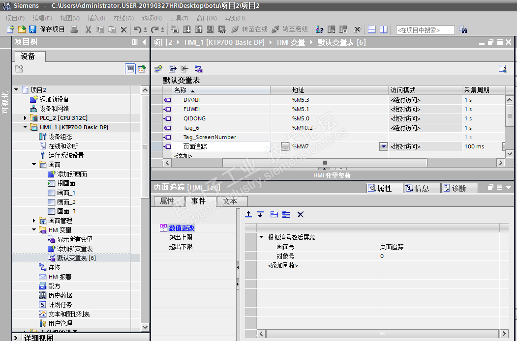

如图,添加了三个画面,一个页面追踪的切换页面变量,但是为什么采集模式必须要设置为循环连续,否则在输入数值时不会切换到相应的页面中去。
