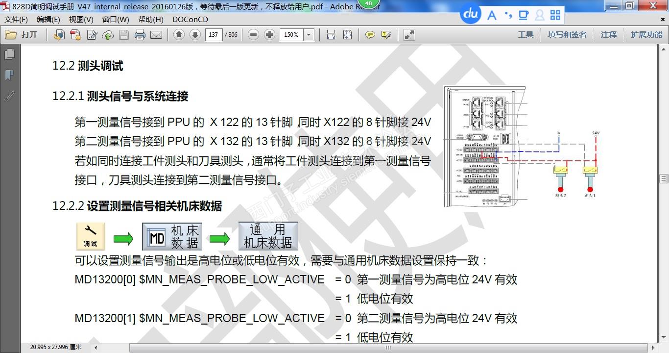

与硬件版本有关,现在版本接线如下。还需要设置参数,见简明调试手册。
