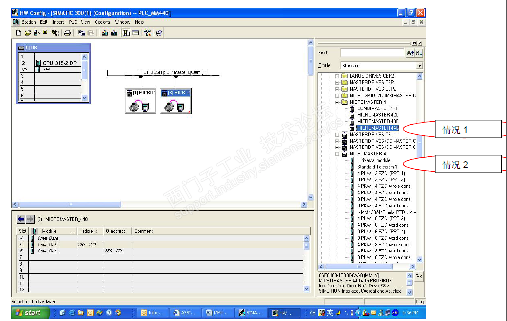

根据GSD文件不同版本(或STEP7版本安装V5.X),呈现给客户的可组态的菜单不同,如上图显示。

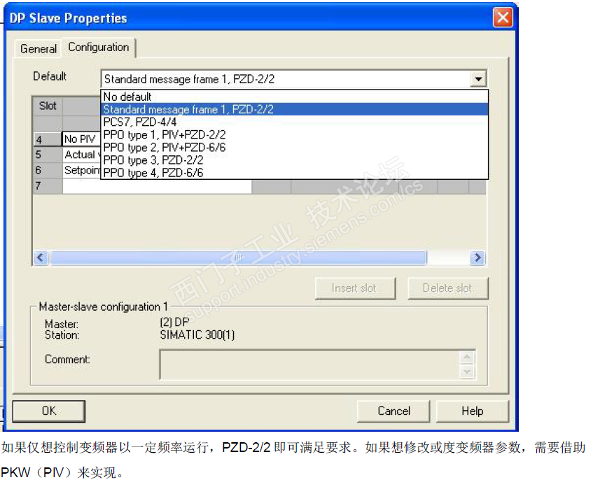

情况1:客户如果看到不包含具体报文结构的Micromaster,可直接拖放 DP 网络上,系统会自动弹出对话框,如下:
