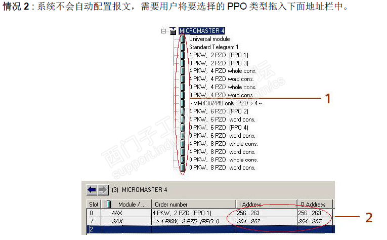

回复:MM440与300PLC DP通信报文应用
驱动草根
    121
    23
注册时间:2012-12-04
发布于 2019-04-02 16:25:25
15楼
 情况2:系统不会自动配置报文,需要用户根据实际需求选择相关报文
MicroMaster
