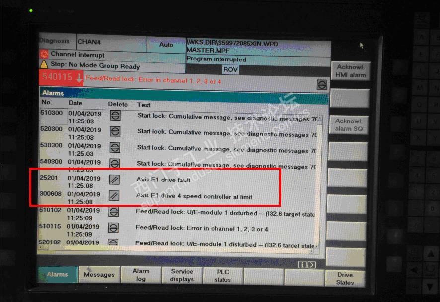

   晚上,吃过晚饭,正准备做一些程序验证。工厂的电话响起,说该设备偶尔有故障报警,造成停机,按MCP板上的复位后可以继续正常运行。但是,经过几个产品或十几个产品制成后,故障又会出现,值班的同事发过来报警界面图示:
根据周末同事维修经历,主要问题锁定在25201#、300608#故障。51012#及其它信息根据用户PLC程序判断为E1轴故障后的保护性措施。
到现场后,在JOG状态下,点动E1加载门伺服轴,监控负载率变化不明显增加(大约在20%均电流左右)属正常。正、反方向点动电流均值均在范围内,果断切换到AUTO状态测试了几个循环,当报警出现时,加载门位置会产生“偏移”。正常加载门关上制成时,加载门的位置值为-1330.0mm处,但是,监控故障报警时,这个值会向正向“移动”一些数字,这个数字在报警时还不确定的。
将设备重新切换到JOG状态,仍然正、反方向点动加载门仍然未见明显异常。查看该伺服电机驱动的丝杆及丝杆螺母副润滑正常,导轨处也未见异物存在。怀疑前几天同事处理该加载门维修后的调整间隙,将加载门的电子行程参数(第一负向行程)MD36100由原值-1330.0修改为-1320.0,重新断电、上电让参数生效,试运行故障依然存在。

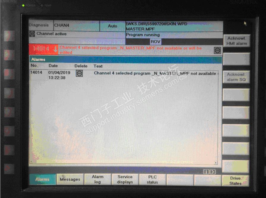

在没有查询到确切问题所在时,我惯用的手动就是断电重新系统。可是,设置新参数几个循环下来,故障依然存在的同时,出现了NCK程序错误的报警信息,查看报警指定的主程序错误,仍然未见有明显的语法错误,更让我无法连接的是NCK主程序这时出现报警而无法加载了,图示:
仔细查看MASTER_MPF仍然没有找到问题的所在,指令、语法未见明显的错误。
MASTER_MPF加载处没有那个“×”符号,尝试着将NCK程序卸载再加载到NCK,这个主程序就是无法加载上,看看手机手机已经是晚上10点多了,由于没有参加这次加载门的修复过程,时间太晚了无法咨询同事的处理过程,只能放弃,通知工厂明天再继续查找问题。

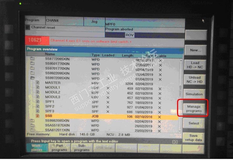

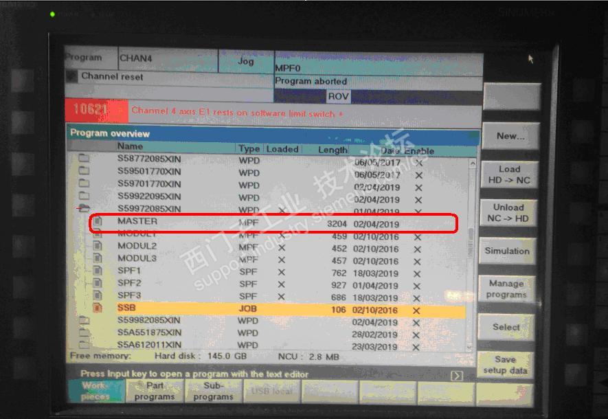

   第二天,一早匆匆忙忙买了一点早餐赶往公司。在NCK程序选择界面下,看到有一个按钮,Manage programs,将光标移动到MASTER_MPF处,按下Manage programs按钮,主程序加载成功,图示:操作前的画面。
同事们先后也都到了上班现场,咨询同事处理加载门的过程,把问题点锁定在修复加载门间隙时的弹性垫上,由于门的加、卸载次数随着设备使用时间的累积,这个弹性垫磨损严重,造成加载门与设备门边的间隙加大,冷却水通过加载门缝隙才有可能外泄。
   打开加载门间隙位置,重新切割这个弹性垫的厚度,使门在关闭到位时,仍然有一定的滑动“间隙”。启动设备,试着运行了几个循环,报警没有再出现。再将MD36100#参数恢复到原值-1330.0,生效。
小结:
   这起故障报警(E1加载门故障)主要原因是修复该门间隙时,没有充分考虑到丝杆螺母副与加载门弹性垫的位置间隙的合适程度,当加载门移动到设备门关闭位置时,正好也到了丝杆轴承附近。由于加载门在丝杆中间位置时,丝杆的刚性还有弹性,一旦移动到丝杆轴承处,这个所谓的刚性变硬,使伺服电机驱动器出现过载报警的边缘,也印证了这个报警的偶然性(可能需要几个循环才出现的实际现状)。又由于在JOG状态下,伺服电机的固有的速度运行,伺服电机的负载电流尚小,基本无法反应到AUTO状态下的速度与负载均电流情况,当接近故障报警位置值时,加载门基本已经到达了设备加载门关闭处(伺服电机运行到接近减速位置),故障原因还是比较隐蔽的,不容易发现。另外,设备做维保后出现的信息当报警出现时需要核实,根据当时处理过程再结合报警信息针对性的排查,使问题锁定在一个范围内。本例故障原因为,间隙调整不当,使伺服电机运行在接近关门处,因间隙不当造成的过载保护,调整不当,相当于加载门与丝杆没有保持足够的平行度,图示:
