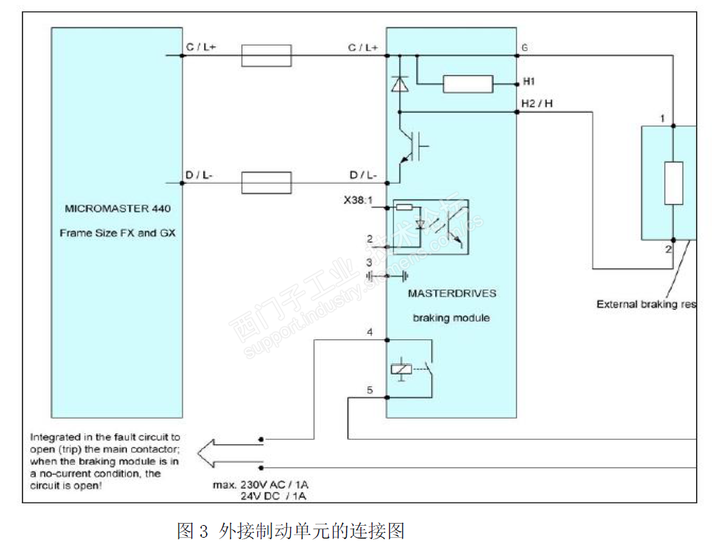

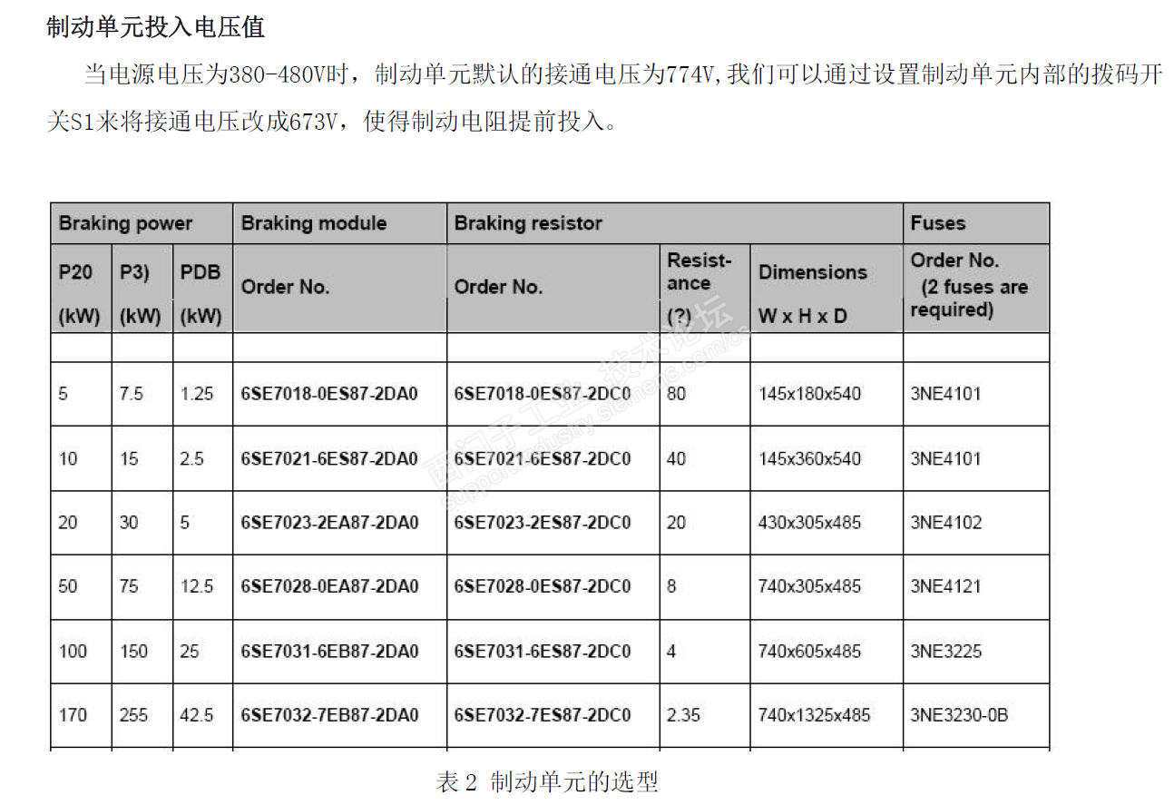

回复: MM440外形尺寸为FX,GX变频器使用外置制动单元,能耗制动投入工作的阀值是多少?
驱动草根
    121
    23
注册时间:2012-12-04
发布于 2019-04-03 10:48:50
7楼
以下是引用驱动草根在2018-12-06 23:20:32的发言 >5楼
 我在论坛上看过yming版主写的能耗制动帖子里有这句话:动力制动只有在直流电压超过“规定”限值才会投入,这个“规定”限值是可以设定的。这个规定限值的设置我的理解是:
1,内置制动单元MM440变频器:P1254=0,在P0210参数中设置
2,外置制动单元变频器:用拨码开关设置。
 有图有真相
