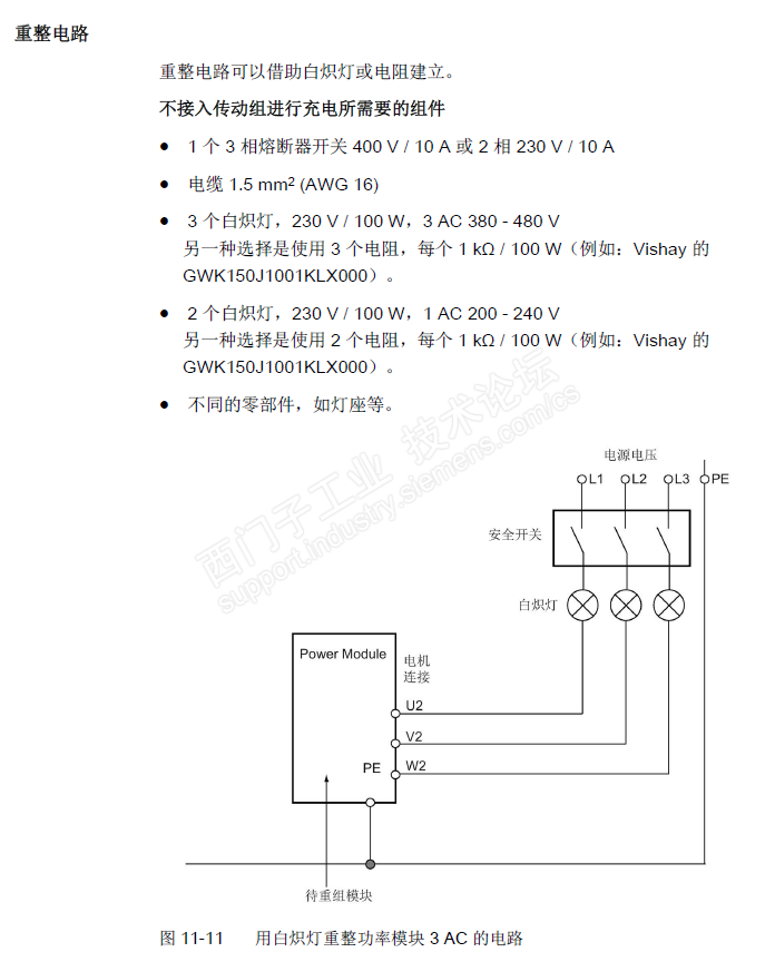

昨在找答案发了个贴,是近期现场遇到多台G120大大小小搁置了3年多的变频器预充电的问题,几位大侠给了回应,但仍不解渴,现场不一定都有调压器,条件有限,有没其他办法解决预充电问题?在此再次发帖,看看有无经验分享。也希望对遇到类似问题的有所帮助。
 有图有真相,请参考。
