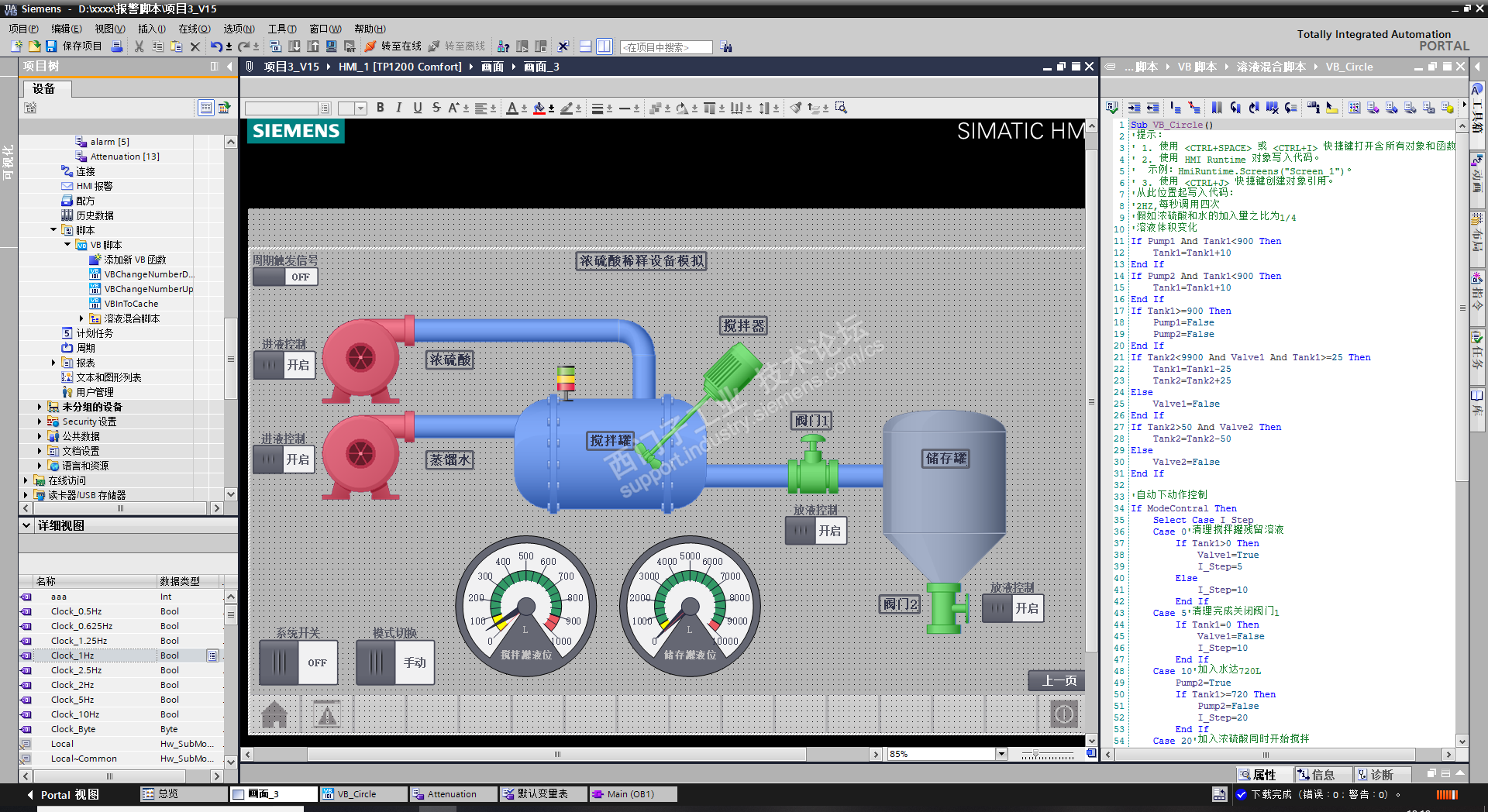

回复:请问怎么在触摸屏上生成一个100MS的脉冲或者类似可以触发脚本运行的东西
yangliubin
注册时间:2019-03-07
发布于 2019-04-03 19:27:17
4楼
以下是引用Hushuguo在2019-04-01 05:01:48的发言 >1楼:0.5秒的可以实现,在触摸屏上建个变量,地址选择西门子PLC的clock字节,变量更新改成循环连续,更新时间选择为0.5秒,然后在该变量的事件里的变量更新里触发你想要的动作即可
这个方法可以做,但是模拟好像太高频率信号不稳定,所以用的1HZ的
