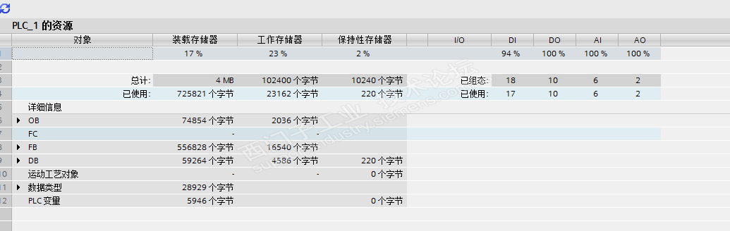

大家好:
         前段时间用了几台S7-1200的1214C做的控制,运行不到2个月其中两台PLC按钮操作无任何反应。打开控制柜发现PLC(死机)stop模式了,给客户带来不便,现场技术员用博图重启了PLC,当时没有注重看缓冲区,等运行了一个多月后,其中一台又(死机)stop模式了。
          无奈客户换了新的PLC后设备正常运行,换下来的PLC在线看缓冲区有两个报警,一个是模拟模块的(无传感器或负载电压)一个是(保持性数据警告)。具体看附件图片
1200的缓冲区可以保存50条记录(具体看存储区的使用量)前十条信息永久保存,不知道为什么只记录了13条,而PLC从run转到stop那一条却没有记录。这怎么分析是什么导致的PLC死机;
专家帮分析下
感谢大家的帮忙!!!
       像这类现象怎么预防或程序里怎么能协调处理。
