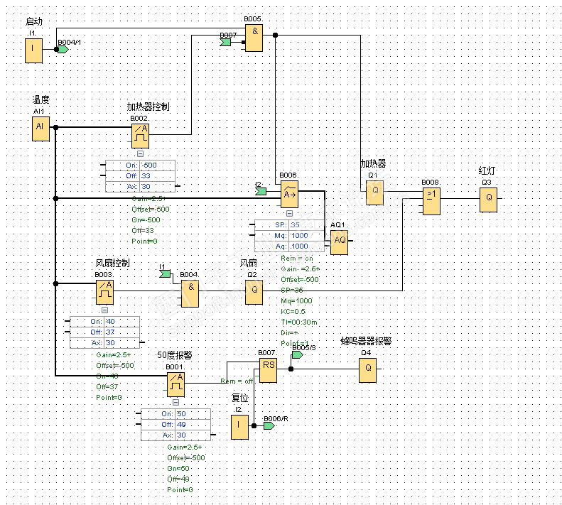

以下是引用慧星在2019-04-03 07:00:24的发言 >3楼
在校生,时间相对充裕,仔细研究一下各个模块的属性,自己完成这个项目应该不难。
现在是这个样子的程序图,用PI控制器控制到保持35°。
考虑到又滞后环节,阀值触发器设置33°~37°。 不知道多不多余。
可是感觉PI控制器没起作用,PI趋势图不会动!是不是我PI控制器连接错误,使用错误!
PI控制器应该和哪些功能块连接?连接顺序呢?
