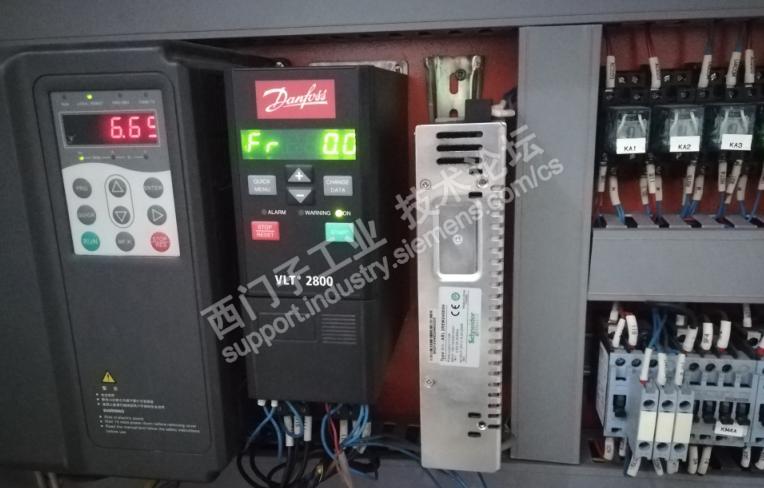

回复:分享我碰到的一则人为导致变频器输入缺相驱动电机还能运行特例
HUANGZE75
    12883
    123
    441
注册时间:2006-08-24
发布于 2019-04-05 17:38:25
这台人为造成缺相的变频器运行应该有一段时间了,变频器没有报错,变频器驱动的电机因为收卷时候负载不大,所以还是能运行的。这只是在特定情况下的带隐患运行罢了,以前看K版的帖子说过这个问题,在轻载情况下变频器输入单相380V电压也是可以运行的,今天的亲身体会了一下。
