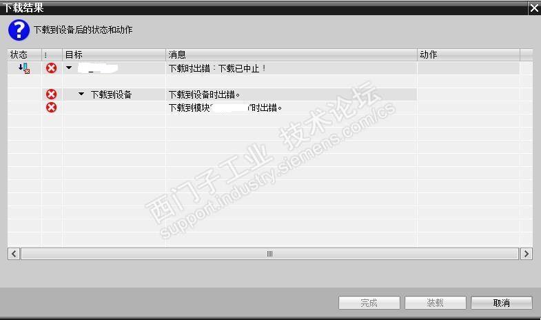

一、操作系统
     Win7 SP1旗舰版
二、软件版本
     TIA Step Pro V14 SP1
     TIA Step7 PLC Sim V14 SP1
三、操作过程
    1、首先建立1214C项目, 里面就OB1,随便编写几个程序段。
    2、编译。
    3、启动仿真,
    4、下载PLC站到仿真
    5、离线
    6、删除原项目
    7、新建项目
    8、搜索可访问的节点
    9、上传项目
    10、再次离线
    11、修改OB1的程序
    12、编译
    13、下载,
这个时候,出现问题,不能下载。出现下面的图。
    按照这个思路应该没有问题,而且这个报错,一点信息都没有。
    而且就算把CPU停止也是不行的。
    看来模拟器和真实的CPU还是有一定差距的。
    有人有PLC Sim Advance V2.0以上的版本吗,求一个。也许用advance可以。
