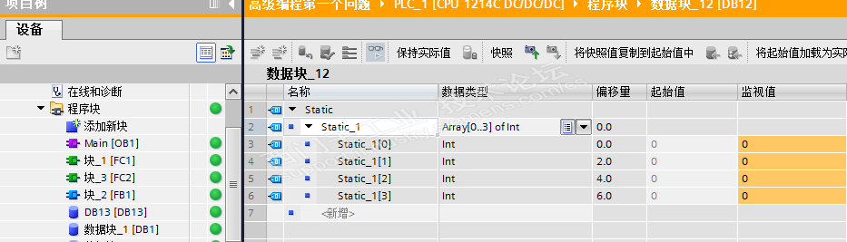

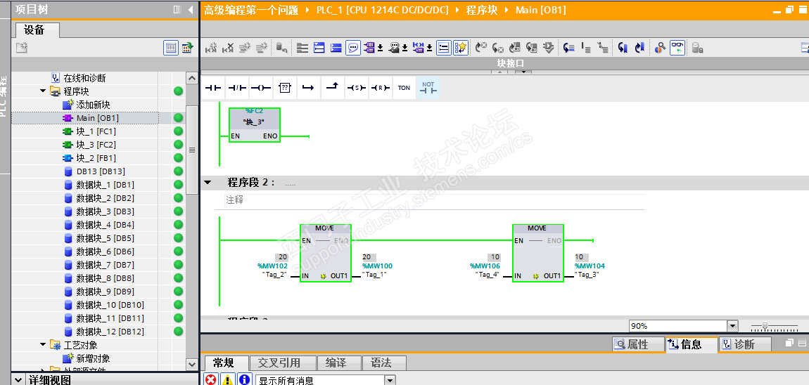

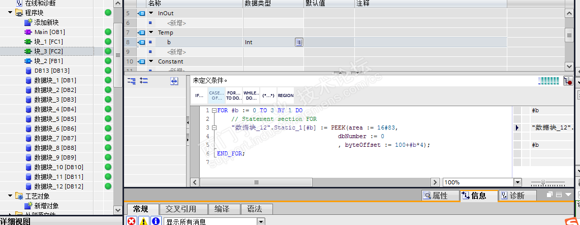

回复:课时19: SIMATIC S7-1200 高级编程(1)第一题不太会做,我做的有什么问题吗仿真不成功

老师帮忙看看这个问题是什么测试不正常
