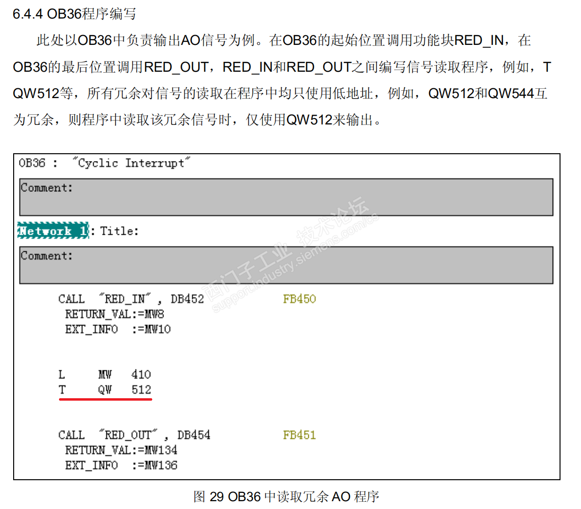

这里用的QW,我照葫芦画瓢弄得。
