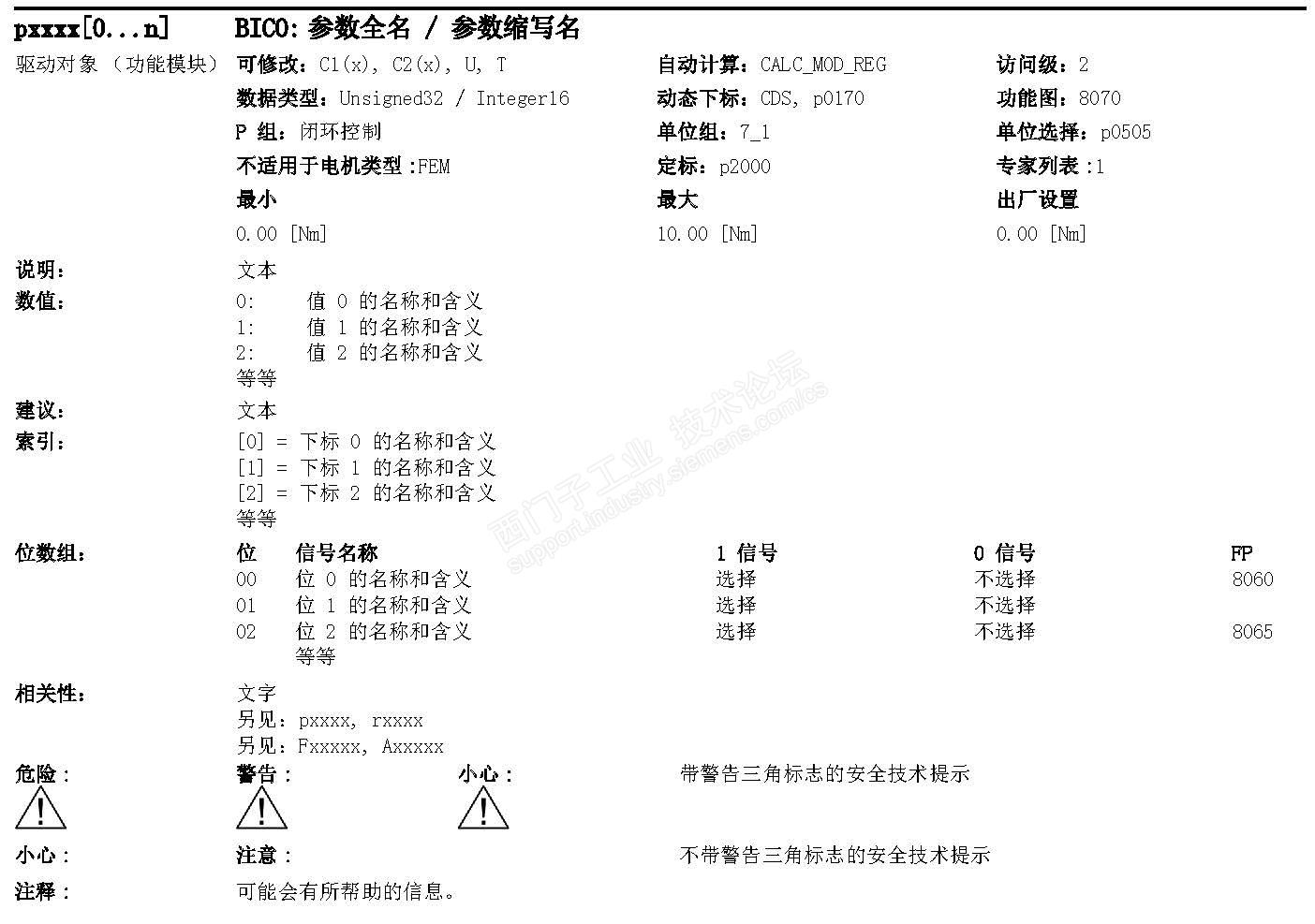

回复:生产线24h不停机,S120现在想修改参数,然后ram到rom,会影响停机么?

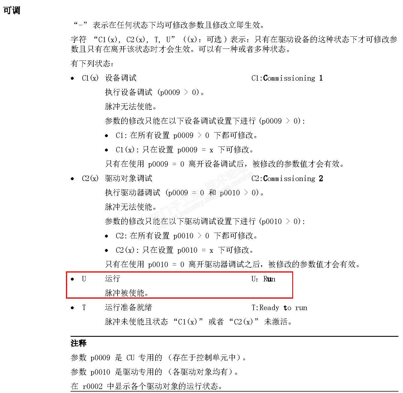

参数更改权限,有在线和离线之分,你要修改的是什么参数?可以通过参数表注释即可知道。在线允许更改的,随便改和存,在线不允许的,就要停止运行以后才可以更改。没商量。这主要与系统安全有关。运行中,有些参数的变更会导致系统出现不正常运行状态。仅此。
