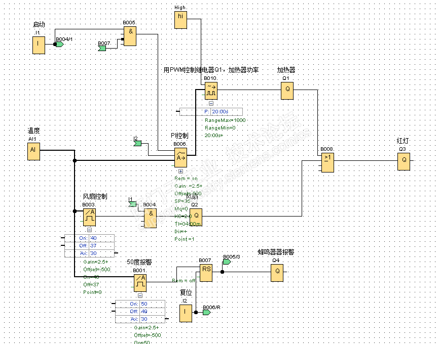

以下是引用慧星在2019-04-06 03:27:06的发言 >5楼
 PI 要设定目标值
上面一个端子接了手动,第二个端子接了复位输出AQ 当然用不了了。
 我按照另一个前辈推荐的帖子,参考了程序,PI模块后接PWM,用PWM控制继电器Q1,控制加热器功率。达到恒温PI控制。   PWM没有选择传感器!
       但是问题又来了,加热器Q1不动作,PI趋势图依旧没变化,是参数的问题吗?该如何设置!
