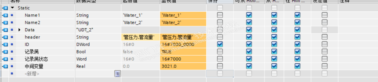

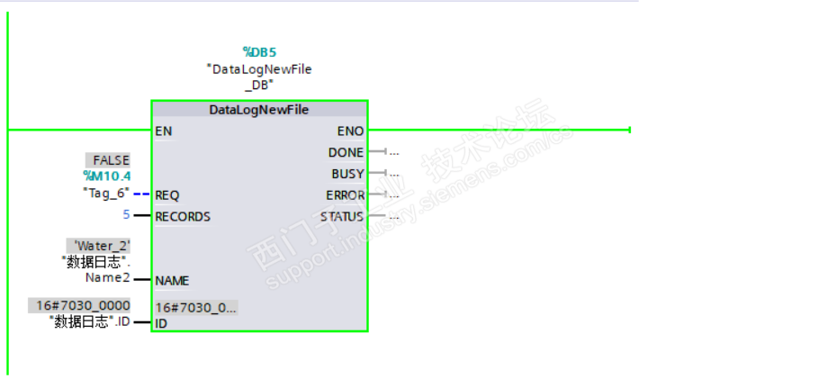

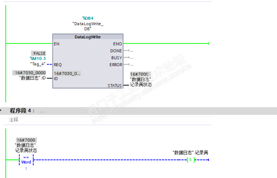

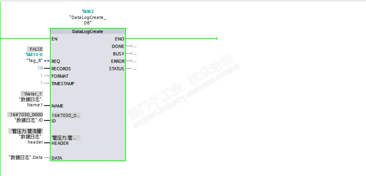

 c.CPU停止再运行,然后通过ID实现打开日志;
老师这题的是把CPU断电后,接通 DataLogOpen REQ管脚打开日志吧
