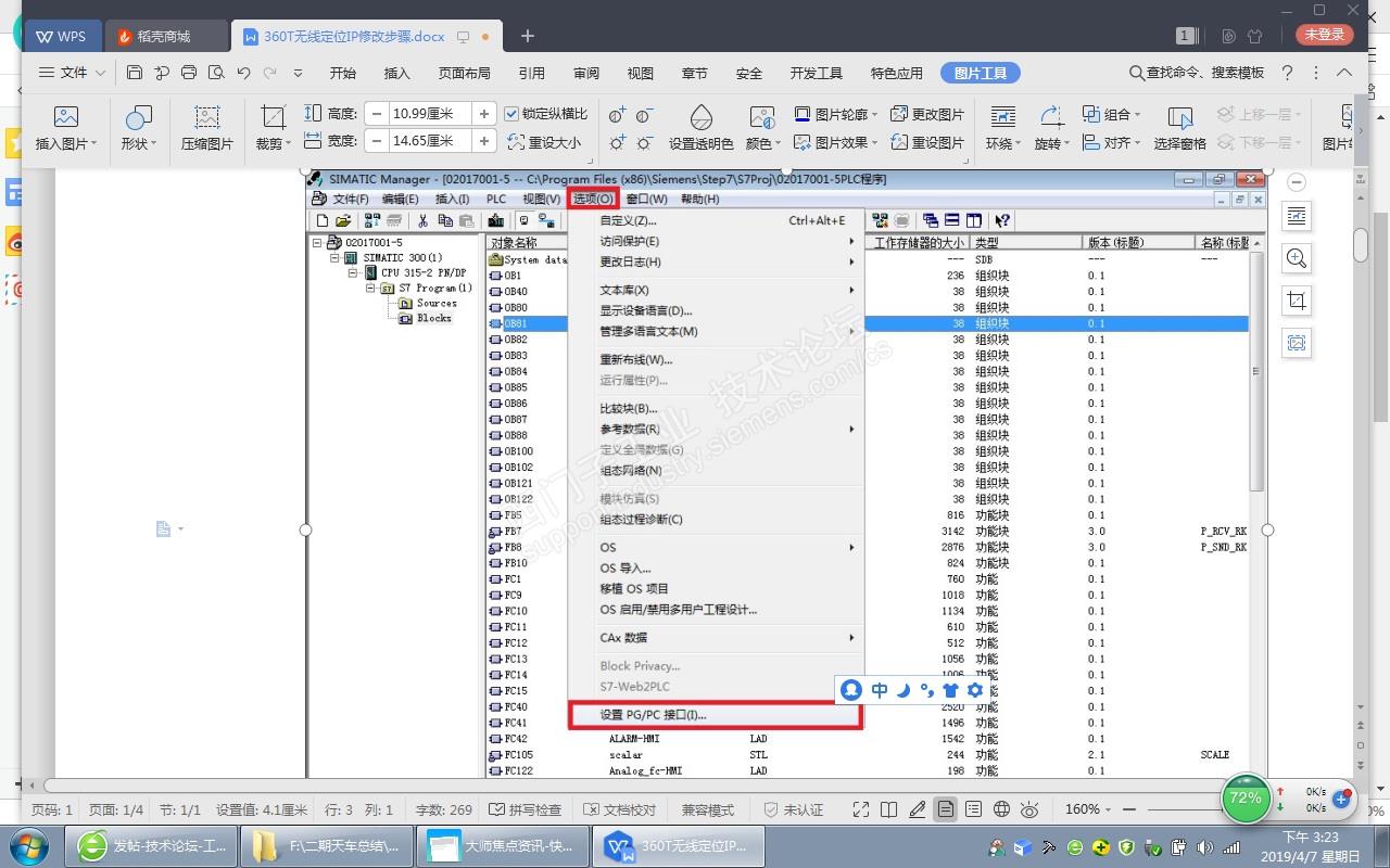

1、 将STEP7的PG/PC接口由TCP/IP改为ISO;

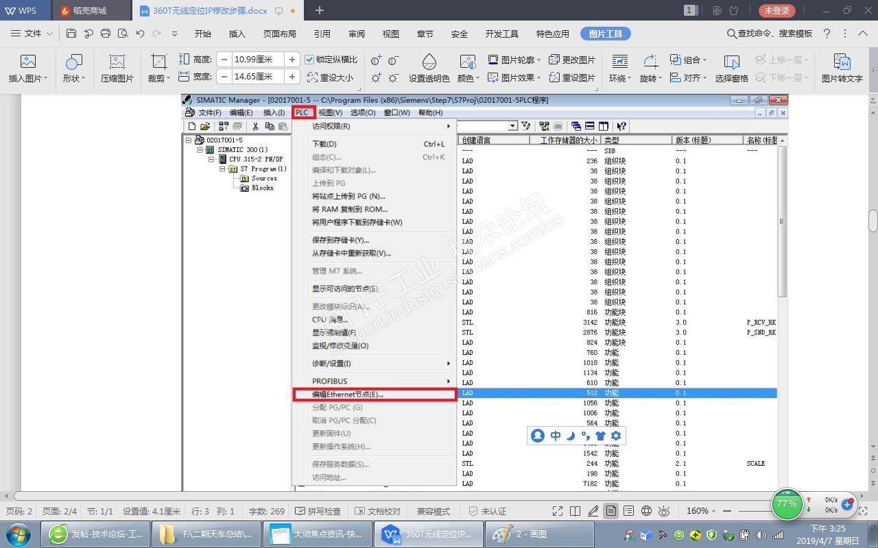

2、 选择PLC-Edit Ethernet Node

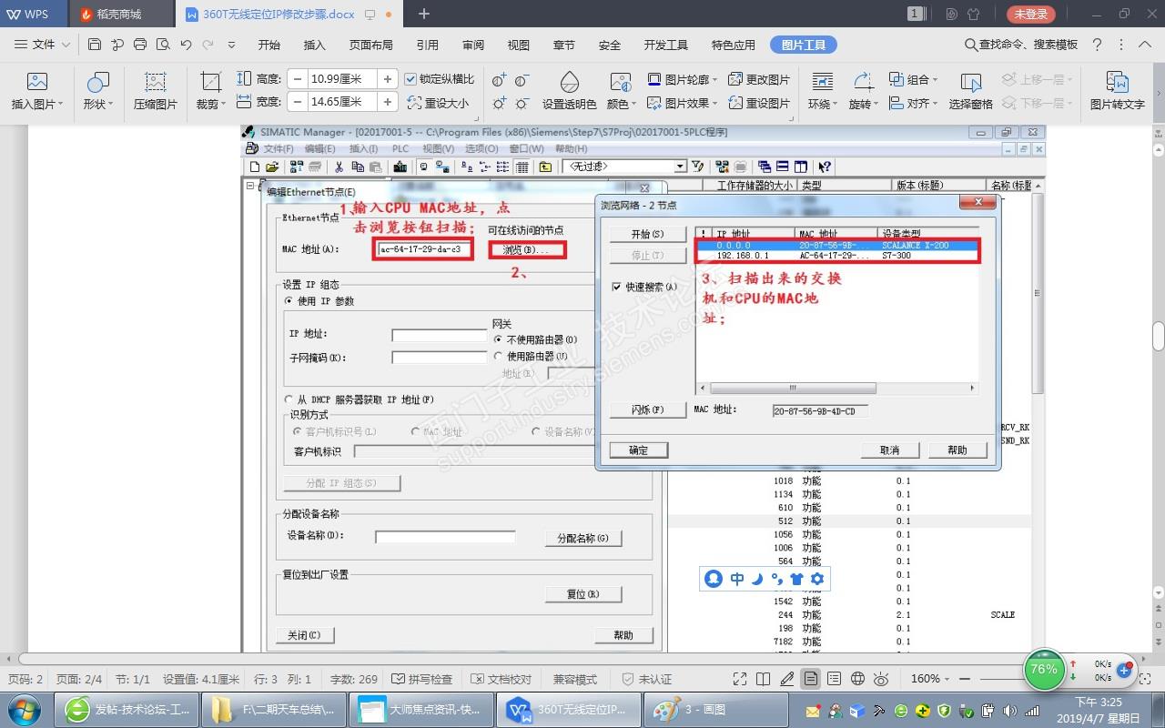

3、 输入CPU的MAC地址:28-63-36-FB-FD-5D(每个CPU的MAC地址不一样),点击Browse按钮;会显示CPU和交换机的MAC地址;

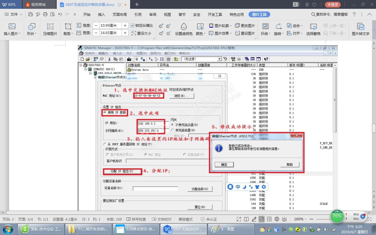

修改CPU IP地址时需要将CPU停机(将CPU模式开关拨到STOP位置);有时候CPU无法在线程序,必要时将程序上传,同时更新拷贝符号表(上传的程序没有注释)
注意:硬件组态CPU的IP地址不会自动修改,将CPU的IP地址修改后将组态下载;之后可在线查看CPU的IP地址看是否修改成功;实验发现子网掩码255.255.255.0和255.255.0.0都可以在线程序,没有影响;

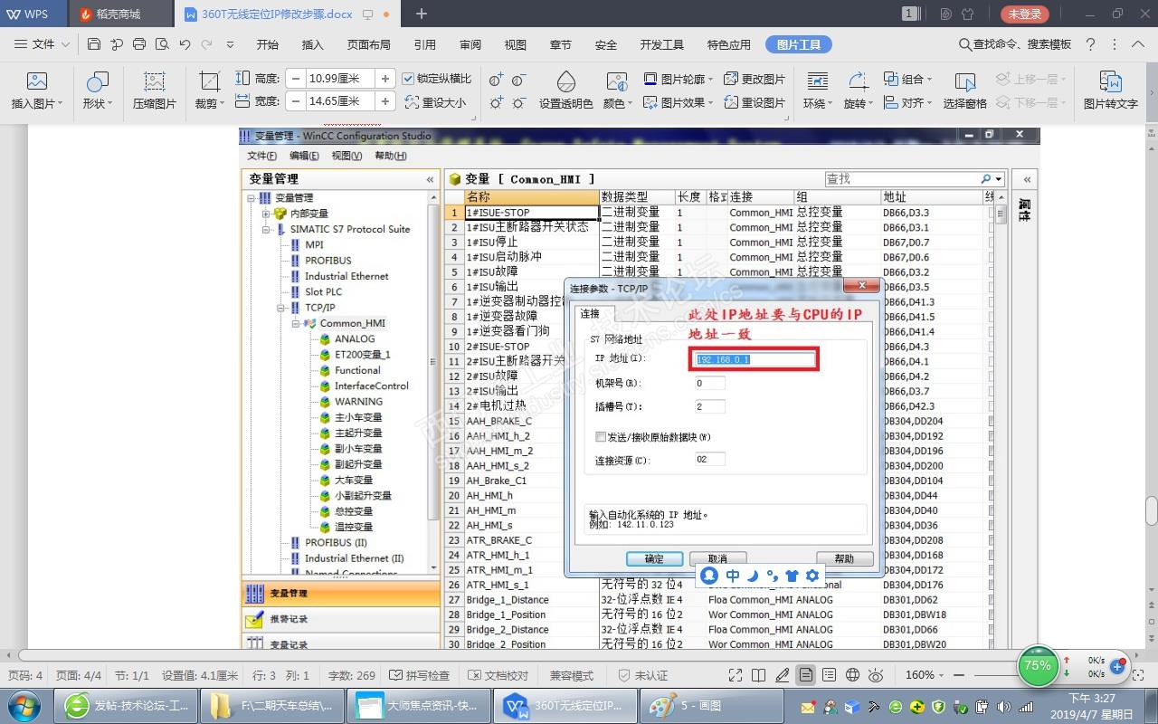

5、修改WinCC 通讯参数
