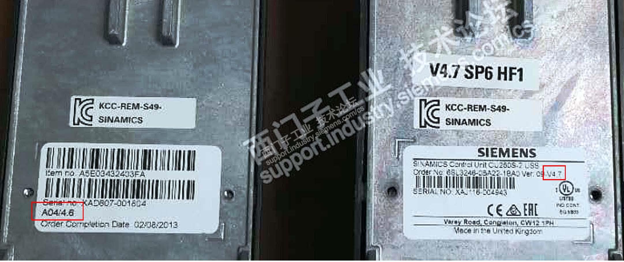

回复:G120 变频器cu240e-2dp 能否换在PM250上?
kdrjl
版主 西门子1847工业学习平台
    37112
    455
    1479
注册时间:2003-06-06
发布于 2019-04-08 15:26:24
6楼
你现在这两个CU的固件版本不一致。CU250s-2是V4.7的,CU240e-2是V4.6的。难怪了。
要么把CU240E-2的固件版本升级V.7,要么把原来的结构固件版本降级?重新做一次拓扑结构的配置?反正不能直接互换的。
