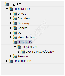

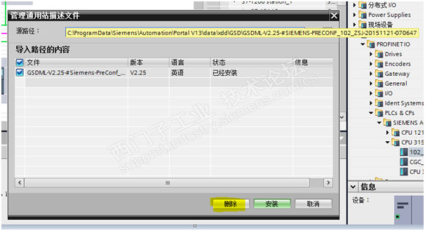

这是之前在V13SP1做的测试,路径修改成V14/V15即可
1. 确定要删除的GSD名称
2. 在安装GSD处找到已经安装的GSD路径,点击删除

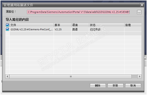

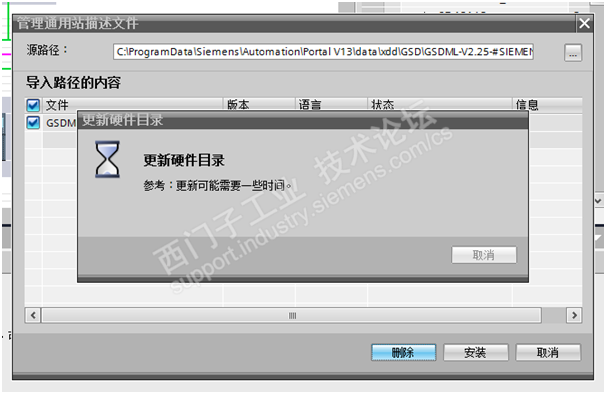

3. 删除中
4. 路径显示为红色,其实就是该路径已不存在

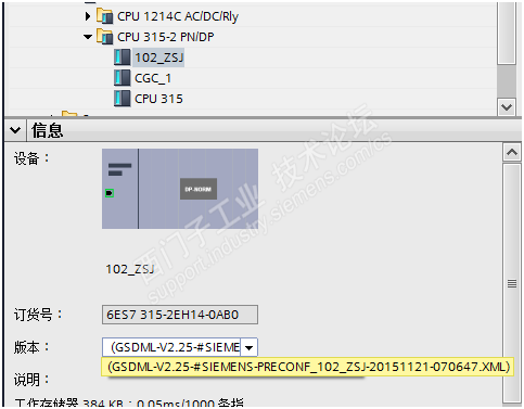

5. 硬件目录中的原设备已经不存在
